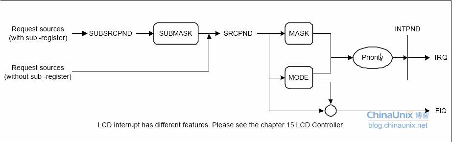

在ARM内核中只支持IRQ和IFQ两种类型的中断,但是不同的厂商提供不同类型的中断控制器实现对中断的扩展,使得实际的芯片更加适合我们的使用。但是中断控制器的差别也使得不同厂商的中断处理也有差别,但是基本的思想是一致的。
S3C2440的中断控制器一个支持60种中断源,基本的实现如上图所示。基本的寄存器包括SRCPND、INTPND(有且仅有1bit会被置位,可以通过这个寄存器判断中断源,找出那个IRQ源发生中断)、INTMOD、INTMSK、PRIORITY(用来改变中断的优先级顺序,但是其中还是存在一些固有的顺序,具体的参看手册)、INTOFFSET(用来表示IRQ中INTPND的那个bit被置位,这样每一类的中断源都存在一个固定的偏移量,这个寄存器可以用来用来计算偏移量以及通过这个偏移量找到对应的中断处理函数地址存储位置等),当然也存在一些关于多个中断源构成的子中断寄存器,SUBSRCPND、INTSUBMSK。
