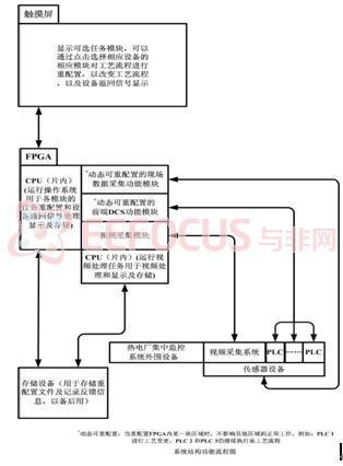

1.方案基本功能框图及描述
图1热电厂集中监控系统功能模块框图
前端DCS模块控制着分布在热电厂中用于控制磨煤机、送煤机等设备的PLC,使得机械设备按工艺程序运转;根据温度、湿度、压力等传感器返回的数据在触摸屏上给出波形或数据显示,并根据这些数据自动的调整前端DCS控制;视频采集系统不间断记录现场情况;当由传感器返回的数据得知工业现场发生异常时,自动对其进行调整并报警,工作人员可根据异常时刻的视频图像进行人为判断处理。

如图1本方案中需要研制、开发的功能主要模块如下:
- 动态可重配置的前端DCS功能模块;
- 动态可重配置的传感器功能模块;
- 视频采集模块;
- 触摸屏模块;
- 存储模块;
采用模块式开发方式。
