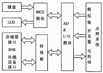

1设计思想和总体方案
近年来,智能控制技术正被积极地引入点焊控制研究领域,但由于其算法高度复杂、计算密集,因此对系统的实时性要求越来越高。另一方面,DSP(数字信号处理器)技术的蓬勃发展,使得其在工业控制领域的应用越来越广泛。因此在本设计中,使用DSP作核心处理器,充分发挥其运算速度快的优势,并尝试利用多种智能控制算法对点焊进行质量控制,以提高焊点的质量和可靠性。
在实际工作中,点焊需要设置的参数较多,操作者不得不依赖于各种手册、说明书和/或专家编制的工艺文件来进行设备;而且在选定参数之后,往往还需要通过一系列的旋钮、按钮等开关进行设置,操作复杂,容易造成混乱。因此在本设计中,应用MCU(单片机)实现人机对话功能。通过键盘输入和液晶显示,既充分体现了数字化控制的优势,也有助于实现点焊专家系统。
由于点焊系统工作在大电流、强磁场的环境下,因此控制系统的抗干扰问题尤为重要,且DSP的工作频率高,所以将信号的输入、输出部分和DSP、MCU模块分开,设计独立的AD
系统的总体方案如图1所示。
图1 系统结构框图

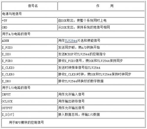

DSK提供了存储器接口和外围设备接口两列扩展接口。根据“灰箱法”的设计思想,不用完全理解DSK的内部原理,只需在对其整体有一个基本了解的基础上,选择可能要用到的信号即可。因此专门设计了一块转接板,作为外围电路与DSP之间通讯的桥梁。从DSP中引出了26个信号,如表1所示。
表1转接板信号
用于MPU模块的控制信号
X_D[07]接入数据总线,传输DSP与MPU之间的通讯数据INT1 MCU向DSP发出的通信请求信号X_IACK DSP向MCU发出的确认信号X_XF DSP向MCU发出的通讯请求信号X_BIO3 MCU向DSP发出的确认信号

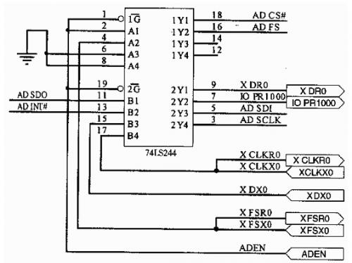

A/D转换器的选取主要考虑所采集的模拟信号的数量、精度及与DSP的速度匹配等,综合考虑后,选用TI公司生产的12位4通道高速AD-TLV2544.
本设计中A/D转换电路分为三部分:第一部分由5.1V的稳压二极管又滤波电容103组成,构成模拟输入部分;第二部分由TLV2544组成,完成A/D转换;第三部分由八相缓冲器74LS244组成,完成DSP与TLV2544之间的通讯,如图2所示。
图2 TLV2544与DSP的接口
A/D转换电路的工作是由DSP的多通道缓冲串口MCBSP来控制的。MCBSP通过其数据输出口DX0发送控制字到TLV2544的SDI口,该控制字为16位,前4位是指令位。如果TLV2544接收到的前四位是0XA,那么接下来的12位就会被当作控制字译码;相反,如果前4位接收到的是0XE,那么ADC将继续输出FIFO的内容到SDO中。其中,SDI和SDO分别是TLV2544的控制信号输入口和已转换好的数字信号输出口。当TLV2544按DSP发出的控制字转换到一定时候(如FIFO堆栈满)时,则发出INT信号通知DSP接收。DSP接收到INT信号后,经X_DR0口读入TLV2544已转换好的串行数据。
