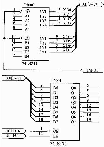

为了抵抗电气干扰和高压电击,在本设计中,输入和输出电路均采用光隔PC817传递逻辑信号,实现电气隔离。另外还使用反相器74HC14对传输信号进行整形,利用施密特特性消除毛刺干扰,提高信号传输的抗干扰能力。输入和输出电路与DSP的接口如图3所示。
图3 INPUT和OUTPUT电路与DSP的接口
在输入电路中使用了缓冲器74LS244,以增强线驱动能力,如图3所示。假设第二路输入为低电平,则光隔不导通,A2也为低电平。DSP要读取它的时候,先给输入一个低电平,然后用02H(即00000010)去线与,判断Y2的值是否为1,如果不为1则不读入,反之读入。其它输入也是这样来处理。
因为输出的开关量需要保持开或关的状态,所以在输出电路中使用了锁存器74LS373,进行缓冲和锁存,如图3所示。当输出由低电平变为高电平时候,DSP将数据由X_D[0~7]送到锁存器的输入端,然后再给OCLOCK一个低电平脉冲,数据即被锁存在锁存器的输出端。假如Q0=1,则经反相器后变为低电平,光隔导通;反之,光隔不导通,从而实现了开关量的数据输出。

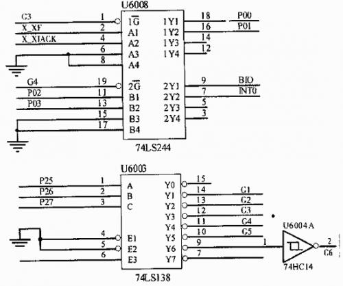

在本设计中,MCU选用89C51,并扩展了片外ROM27512(64KB)和片外RAM6264(8KB),如图4所示。MCU用作液晶显示的数据线;P2口用作高位地址线,其高3位P25、P26、P27同时还作译码器74LS138的输入,该译码器的输出为片外RAM的寻址访问信号。片外锁存器和RAM 6264是统一编址的,即每一片锁存器都有自己的地址。

键盘电路主要由单片机的P0口、八相反相缓冲器74LS240、锁存器74LS273以及一些上拉电阻组成。P0口用作数据线,八相反相缓冲器74LS240缓冲行线的信号,锁存器74LS273锁存从P0口送给列线的信号。对八相反相缓冲器74LS240所缓冲的行线的值的读取是通过译码器74LS138输出的译码信号G5来控制的,其读地址为BFFFH;而对锁存器74LS273的控制则是通过译码器输出的G6来控制的,对列的写地址为DFFFH.

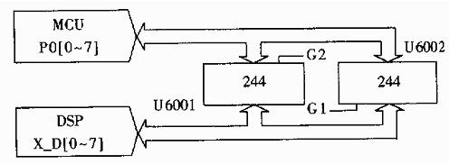

该通讯电路由三片缓冲器74LS244(U6001、U6002及U6008、MCU的P0口以及DSP的X_D[0~7]口组成,如图5、图6所示。各缓冲器的控制信号由译码器138的输出G1、G2、G3、G4组成。其中,U6001负责将MCU的数据送到DSP,U6002负责把DSP的数据送到MCU,而U6008则负责发送MCU与DSP之间的通讯请求和确认信号。
图5 MCU与DSP通讯的示意图
图6 两个重要芯片的接口
DSP向MCU发送数据的过程为:DSP将数据通过X_D[0~7]口输出至缓冲器U6002,同时由X_XF发送通讯请求信号至MPU的P00口,MCU检测到该信号后,读取缓冲器U6002的数据,然后通过P02口发给DSP一个确认信号。
MCU向DSP发送数据的过程与上相似。
