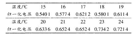

表2连续温度下气体传感器测量电压值
将表2数据在Matlab中拟合后的曲线如图4所示,得出曲线关系为y=0.020lx+0.2379.
