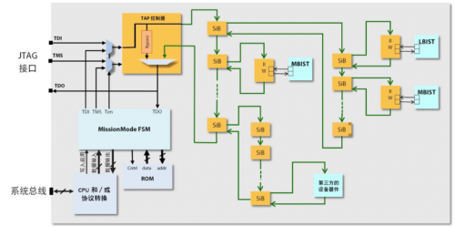

要确保汽车电子的可靠性,其中一种方法便是在功能运转期间执行定期测试。借助 Tessent MissionMode 架 构,可以实现对所有片上测试资源的低延迟系统级访问,以便进行在线测试和诊断。图 1 显示的即为该架 构。使用基于 IEEE 1687 (IJTAG) [1,2] 的网络可以访问在整个设计流程中分发的所有测试 IP。测试 IP 可能包 括任意 Tessent DFT BIST 功能,或任何符合 IJTAG 标准的第三方 IP。利用 SIB(扫描插入位)交换机的层次 化网络,即可与测试 IP 进行多面而又高效的通信。IEEE 1149.1 TAP(测试点端口)可提供对 IJTAG 网络的 外部访问,主要在制造测试环境中使用。居于此架构中心的是 Tessent MissionMode 控制器,它能接管 TAP 信号,并将任何测试或诊断命令驱动至 IJTAG 网络中的任意和所有测试 IP。
图 1:基于 IJTAG 的 Tessent MissionMode 架构。

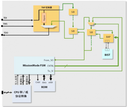

除了通过 TAP 访问整个芯片 IJTAG 网络 之外,还可配置一个或多个 MissionMode 控制器直接与单个或一小组测试 IP 通 信(参见图 3)。这样做的好处是可以 缩短通信延迟,而这对某些测试而 言至关重要。非破坏性存储器 BIST 便 是一个重要示例 [3]。在这种形式的测 试中,存储器 BIST 控制器会使用一 系列的短事务序列对存储器进行测 试,我们通常将此成为猝发。猝发 通常仅持续若干时钟周期(可能 20 到30 个),并且每次针对不同的存储 器位置。因此可通过大量较短的存储 器 BIST 会话对整个存储器进行测试。 这一方法是非破坏性的,因为在每个 猝发期间,猝发所修改的存储器位置 均会由 MBIST 控制器进行保存和恢复。 由于猝发仅在仲裁逻辑确定存储器
图 3:Tessent MissionMode 直接本地访问。
可用时才会启动,功能性能并不会受到严重影响。如果存储器仅在上电时进行测试,则可使用更传统的 破坏性存储器 BIST 测试。这种情况下,通常就不会存在延迟问题,单个与 TAP 接口的 MissionMode 控制 器便足够了。

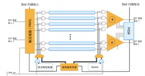

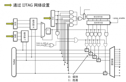

在功能运转期间定期应用逻辑 BIST 的一个重要方面是限制功耗,以便最大限度地降低对被测系统其他部 分造成的影响。在逻辑 BIST 操作期间,通过最大限度减少随机测试向量和响应的扫描加载和卸载期间的 翻转活动,可以实现功耗的降低。图 5 所示的架构通过定期将随机数据位替换为常量值而减少了扫描翻转 活动 [4]。该结构支持可编程电路的翻转率色设定,在小幅增加测试向量和保持相同测试覆盖率的同时,可 以降低电路的翻转率。
图 5:低功耗逻辑 BIST 架构。
