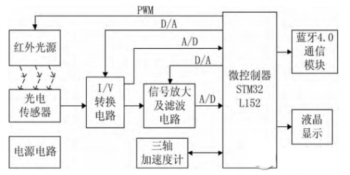

硬件电路主要包括6个单元模块:电源系统模块、PPG信号检测传感单元模块、信号放大及滤波电路,加速度传感器、低功耗蓝牙4.0通信模块和微控制器。整个硬件嵌入可通过弹性腕带佩戴在手腕上,通过与上位机(如智能手机等)通信,将测量的数据传送给上位机处理及显示,系统结构如图1所示。
图1  心率计系统结构图
由于穿戴式设备对体积和重量的严格要求,设计的穿戴式心率计采用型号为LIR2450的可充电式锂离子纽扣电池作为电源。红外光源产生及控制电路的作用是提供PPG技术需要的波长稳定且光强可控的红外光源,采用红外光源模块SFH4050,并由微控制器产生的PWM波控制其开通或关闭。PPG信号I/V变换电路将光电传感器BPW34S感应到的微弱电流PPG信号转换成较大的电压信号,为了解决PPG信号中直流分量放大会导致运算放大器饱和的问题,采取将该单元电路的输出经低通数字滤波后反馈到输入端以抵消直流分量的措施。由于经I/V变换电路放大后的PPG信号幅度不足以被以有效精度采集到STM32L152CB中,需要对PPG信号进行二级放大。为了消除直流分量对交流分量放大的影响,采用了差分放大电路结构并同时对PPG信号进行了低频滤波。

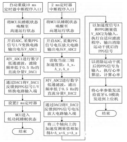

穿戴式心率计系统的软件架构如图2所示。初始化配置好ADC、DAC、SPI、I2C、三轴加速度等外设的工作模式后,调整定时器输出的100kHz的PWM波的脉宽,使光源电路电流稳定为20mA,设置一个定时周期10ms的自动重装载模式的定时器并使其中断,然后使微控制器(MCU)进入低功耗睡眠模式。定时器将每隔10ms唤醒一次MCU,随后MCU执行图2中所示10ms定时器的中断程序,完成对PPG信号I/V转换电路输出的低通滤波。为了使PPG信号电压放大电路与I/V转换电路间的信号同步,使用2ms定时器中断唤醒MCU并执行图2所示的2ms定时器中断程序,完成心率的计算并通过蓝牙4.0输出到上位机,随后MCU再次进入低功耗睡眠模式,等待10ms定时器唤醒。

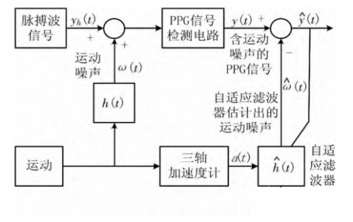

1.2.1、消除PPG信号中运动干扰噪声原理
应用自适应滤波器消除PPG信号中运动干扰噪声的原理如图3所示。图中a(t)是三轴加速度计检测到的被测部位t时刻的加速度,将其作为自适应滤波器的输入信号。将含有噪声的PPG信号y(t)与ω赞(t)的差y赞(t)作为误差信号反馈到自适应滤波器,使自适应滤波器不断调整系数以使其输出ω赞(t)更加接近噪声信号ω(t),也相当于是自适应滤波器的结构h赞(t)更加接近物理模型h(t)。即经自适应滤波系统滤波后输出的误差信号y赞(t)可作为相对准确的脉搏波信号用于提取心率值。

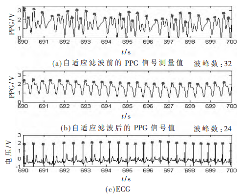

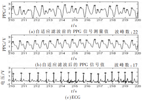

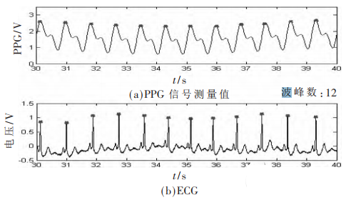

实验测得的一名志愿者分别在静止、行走、跑步状态下的10s时长稳态数据,如图4、图5和图6所示。从图中可以看出,在静止状态下,心率计测量的PPG信号比较清晰、稳定,基本不含噪声,只有很小的基波漂移,PPG信号的波峰与ECG信号的波峰一一对应,说明在静止状态下,所设计的心率计的测量结果准确、可靠。在行走状态和跑步状态下,自适应滤波前的PPG信号测量值中含有较大运动干扰噪声,经自适应滤波器滤波后,PPG信号得到恢复,运动噪声被滤除,脉搏波信号清晰,PPG信号分辨出的主波峰个数与ECG信号的波峰个数相等,表明所设计的心率计能够准确测量心率。
图5  行走状态下的稳态实验数据
图6 跑步状态下的稳态实验数据

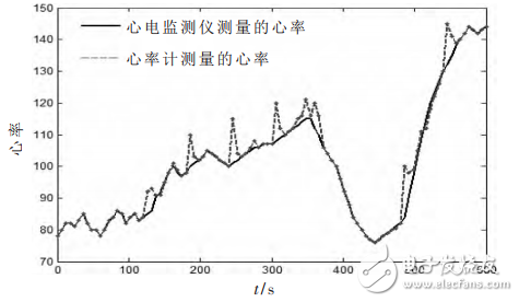

根据图7从宏观上分析心率计的稳态性能和暂态性能。图中,虚线为心率计测量的心率数据,实线为心电监测仪HC-201测量的心率数据。当被测者的运动状态发生改变后,在一段时间内,心率计的测量值与心电监测仪的测量值偏差较大,这段时间即为自适应滤波器调整滤波参数的暂态过程,从总体上看,各个暂态过程均较短,范围为2~3s。在各种运动状态下,经暂态调整后,心率计的测量值与心电监测仪的测量值较为接近,表明心率计具有较高的稳态测量准确性。
图7  心率计测量的心率数据与心电监测仪测量的心率数据对比图
