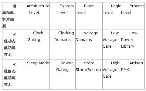

ARM以其优秀的低功耗技术在消费类电子等领域得到广泛应用。ARM实现了不同级别的低功耗管理技术,如表1所示。表1 ARM不同级别的低功耗管理技术

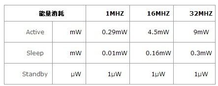

据ARM估计,32位的Cortex-M3处理器内核以0.19mW/MHz(0.18微米)极低的功耗在特殊应用中占据优势。32位Cortex-M3设备执行任务的速度比8位设备快许多倍,所以活动模式中所用的时间更短,平均功率相应降低。其功耗如表2所示。表2 Cortex-M3能量消耗

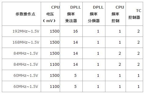

例如以TI的 OMAP1610(ARM926E核)处理器为例,内部可以调节参数包括:CPU电压,DPLL频率控制,CPU频率控制,交通控制器(TC),外部设备控制器,DSP运行频率,DSP MMU频率,LCD刷新频率。通过定义操作点(Operation Points,OP)数据结构来抽象表示频率、电压等能耗级别,如表3所示。表3 OMAP1610操作点参数
其中,192MHz-1.5V操作点参数1500表示OMAP3.2核心电压1500mV;16表示DPLL频率控制12MHz晶振输入倍频16倍;1表示分频为1;1表示OMAP3.2核心分频为1(所以它运行在192MHz);2表示TC(交通控制器)分频为2(所以它运行在96MHz);如果使用TI的DSP代码,则后四个参数为不可控,均使用默认值。
