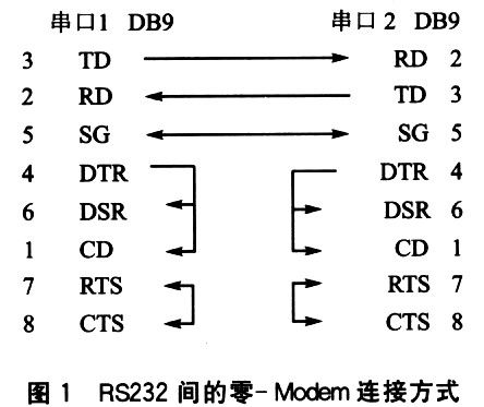

        在基于微处理器开发的自动控制装置设计中,一般并不需要串行通信的长距离传输,故普遍采用“零-Modem”方式(Null-Modem or Zero-Modem)实现一对异步串口连接。图1为一种“零-Modem”连接方式(具体信号的意义可见RS232标准)。
        由于RS232标准的异步通信规约数据帧都带起始位和停止位,并且SC16C750B UART芯片具有自动硬件流量控制功能,因此可以进一步忽略与Modem相关的控制信号(DTR、DSR、CD、RTS、CTS),简化连接。

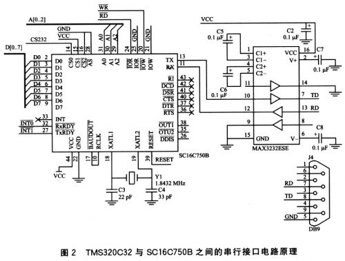

        硬件设计的总体思路:
        ①UART的地址被分配到TMS320CC32的IOSTRB外部存储器空间,片选信号对应的地址即为UART的基地址。
        ②RXRDY、TXRDY分别作为接收、发送中断信号,分别接C32的中断外部引脚INT0、INT1,并且C32的中断触发方式设为低电平触发。
        ③UART的Tx、RX引脚均为CMOS电平,而RS232采用的是“负逻辑电平”。本设计采用1片MAX3232[7]完成它们之间的电平转换和驱动,其数据传输速率最高达1 Mbps,。
        ④使接收部分和发送部分的波特率相同,此时RCLK接BAUDOUT引脚。
        ⑤外部参考时钟频率为1.8432 MHz。
1.3 UART扩展RS232串口原理
        依据上面的整体思路设计出硬件电路,如图2所示。
        图2中的端口信号,如数据和地址总线、复位信号、中断信号,完成与TMS320C32之间的连接。本设计中片选信号对应TMS320C32的IOSTRB空间中的0x810100h,即SCl6C750B的内部寄存器的基地址。
