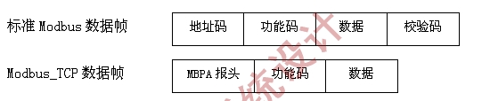

Modbus TCP协议是在标准Modbus协议的基础上进一步发展而来的。它是将Modbus协议嵌入到底层TCP/IP协议中构成的,这样就在TCP/IP的以太网上实现了客户机-服务器架构的Modbus报文通信。二者的数据帧结构如图2所示。
图2:标准Modbus与Modbus_TCP数据帧结构对比。 分析Modbus TCP协议和RTU协议,可以非常清楚地看出两者的主要区别。与Modbus RTU协议相比,Modbus TCP数据帧里已不再有CRC校验,而这部分校验的任务是由TCP/IP协议和以太网的链路层来完成的。另外,Modbus TCP较标准的Modbus协议还加入了一个MBAP报文头,由它来解释说明Modbus的参数和功能。其他部分两者可以互相通用。如果TCP协议转换为RTU协议,那么,只需要把TCP协议MBAP头中的"单元标识域"和后续字节组成一帧,再加上此帧的CRC校验就可以组成RTU协议,而在串行链路上进行发送。如果是RTU协议转换到TCP协议的话,那么要根据实际情况组建一个MBAP头。 |
