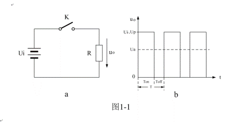

图1-1-a是串联式开关电源的最简单工作原理图,图1-1-a中Ui是开关电源的工作电压,即:直流输入电压;K是控制开关,R是负载。当控制开关K接通的时候,开关电源就向负载R输出一个脉冲宽度为Ton,幅度为Ui的脉冲电压Up;当控制开关K关断的时候,又相当于开关电源向负载R输出一个脉冲宽度为Toff,幅度为0的脉冲电压。这样,控制开关K不停地“接通”和“关断”,在负载两端就可以得到一个脉冲调制的输出电压uo 。
图1-1-b是串联式开关电源输出电压的波形,由图中看出,控制开关K输出电压uo是一个脉冲调制方波,脉冲幅度Up等于输入电压Ui,脉冲宽度等于控制开关K的接通时间Ton,由此可求得串联式开关电源输出电压uo的平均值Ua为:
式中Ton为控制开关K接通的时间,T为控制开关K的工作周期。改变控制开关K接通时间Ton与关断时间Toff的比例,就可以改变输出电压uo的平均值 Ua 。一般人们都把 称为占空比(Duty),用D来表示,即:
和
串联式开关电源输出电压uo的幅值Up等于输入电压Ui,其输出电压uo的平均值Ua总是小于输入电压Ui,因此,串联式开关电源一般都是以平均值Ua为变量输出电压。所以,串联式开关电源属于降压型开关电源。
