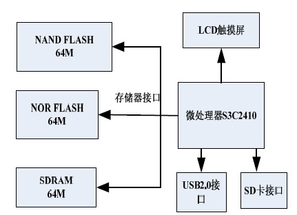

  它适用于工业控制、移动通信设备、医疗仪器等多种场合,外扩64MB NAND FLASH 和64M SDRAM,提供USB2.0 接口与计算机进行高速通信;该平台集成了大尺寸LCD 触摸屏,型号:LQ080V3DG01,分辨率:640*480 像素,这也是选择它作为开发平台的重要原因。系统硬件结构框图如图2 所示。
图2 系统硬件结构框图
