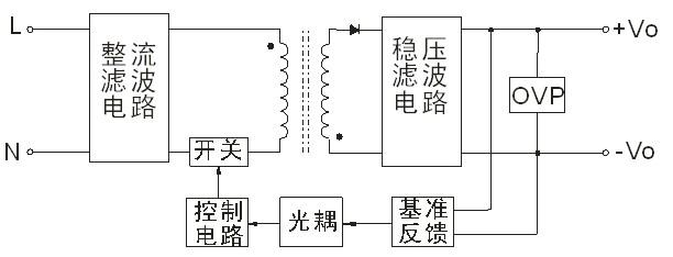

图1:LD系列AC-DC电源的原理框图。
LD系列产品选用了安森美半导体公司的PWM控制芯片设计。该芯片功能十分强大,只需要外接少数元件就能构成完整的开关电源,因而极大地简化了产品的设计,使得整个模块电源更加小巧、更加紧凑。同时,该芯片的待机功耗非常低,从而使得模块电源本身能够符合美国能源之星和欧洲蓝天使标准,其在空载状态下同时能达到国际能源机构(IEA)最新建议的要求。该产品原理框图见图1。

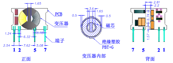

该系列电源隔离电压高达6000VDC,绝缘电阻1000MΩ,它具有超低的隔离电容(<10pF),漏电流极低,已通过医疗IEC60601认证。该系列产品的特别之处在于,其变压器的设计需要根据便携式医疗设备在低压SELV应用场合应符合功能绝缘的要求而设计。产品内部结构如图2所示。
图2:G/H系列医疗专用电源的内部结构图。

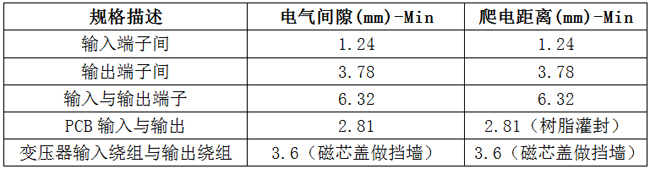

作为二次电源,G\H系列电源产品的变压器使用漆包线做基本绝缘,塑胶磁芯盖作为挡墙,产品内部充分灌封了树脂,以起到各电气部分的介质绝缘以及散热作用;同时,该系列产品增加了爬电距离,以进一步加强产品的绝缘特性。产品的电气间隙和爬电距离如表2所示。
表2:电气间隙和爬电距离。
