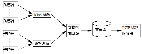

图1 现有系统与INTEMOR系统集成方案
  在设计数据挖掘系统时,为了不影响这两套系统的正常运行,我们选择了数据集成的方式(如图1),经与KJ95系统的开发商协商,采用如下方法:开发商将KJ95数据库转换为文本文件,实时更新,我们从该文本文件中按一定规则提取有关瓦斯、一氧化碳等相关气体的数据;因进行束管系统气体检测的部门所用微机能上网,因此我们为其设计一登录录入网页,按气体分析人员习惯的表格方式提供录入页面,分析结果录入提交后传至INTEMOR服务器上,并将结果添加到共享数据库。这样,共享的数据库中便集成了两个系统中需要监测的气体数据。
  在系统开发中,因为原来的KJ95系统仍然要正常运行,因此我们必须将共享数据库中的数据读到另一台机器上(也就是INTEMOR系统的数据库服务器)。我们采用的方法是:利用ADO技术[5],通过配置路径将共享数据库和INTEMOR服务器连接起来,按设定的采集间隔将数据读到INTEMOR服务器中,并保存到SQL SERVER2000数据库中[6]。从而实现将INTEMOR 数据库服务器与数据挖掘系统的共享库、以及通过共享库与该煤矿原有的DCS系统进行了无缝连接,较好地解决了数据集成。

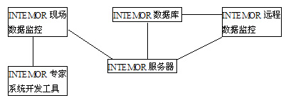

图2 INTEMOR软件结构框架
  由图2可以看到,当采集到的数据读到INTEMOR服务器后,INTEMOR数据库服务器负责分发数据,一方面把数据送到INTEMOR实时数据显示模块;另一方面把数据存储到数据库中,供INTEMOR远程监控模块使用。而INTEMOR专家系统开发工具负责开发事故预报专家系统,供INTEMOR实时数据显示模块预报和监督事故的发生[4]。
