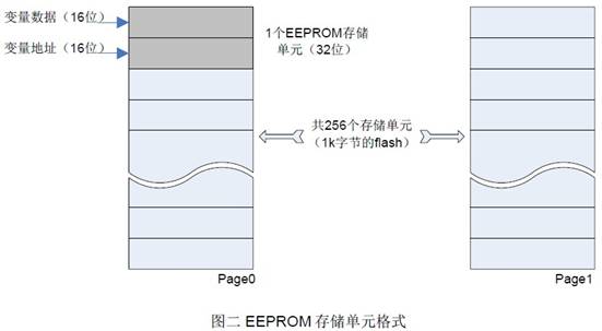

下面的图例以采用两个页模拟EEPROM 的应用方式为例进行描述。为了方便获取模拟EEPROM数据和更新数据内容,每个存储变量元素都在Flash 里定义了一个操作单元,在该操作单元中对每个存
储变量元素都分配一个虚拟操作地址,即一个EEPROM 操作单元包含一个虚拟地址单元和一个数据单元。当需要修改数据单元内容时,新的数据内容和之前分配的虚拟地址一同写入一个新的模拟EEPROM存储器单元中,同时返回最新修改的数据内容。EEPROM存储单元格式描述如图二。

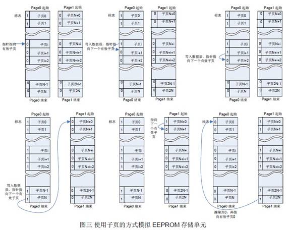

在Flash 中划分出至少2 个页(Page)用作模拟EEPROM,根据应用需求将需写入EEPROM 进行保存的变量数据划分成一个定长的数组(子页),例如16 个字节或者32 字节,将页划分成若干子页后,需对Flash 中的所有子页按照地址顺序进行逐次编号。每个子页的第一个字节通常用来指示该子页的状态,子页状态可以为:空、已写入或者失效。
在芯片上电初始化时,首先查找出第一个尚未写入数据的子页,并进行标识,在进行写EEPROM操作时,应用程序需将待写入EEPROM 子页的所有数据按照事先约定好的顺序整理好,再一次性将所有变量数据写入空的子页中,最后将模拟EEPROM 的操作指针指向下一个空闲的子页,等待下一次写入。待将一个页的数据写满后,再进行一次擦除操作。需要处理好指向子页的指针的跳转。
每个页存在3 种可能状态:
擦除态:该页是空的。
已写满数据状态:该页已经写满数据。
有效页状态:该页包含着有效数据并且该页尚未写满,仍可向子页写入数据。
图三介绍了使用子页的方式实现Flash 模拟EEPROM的数据处理方法。

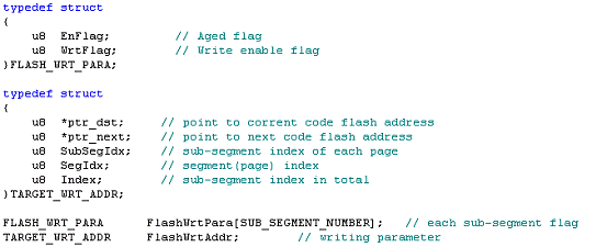

在软件实现上,为了便于软件处理,建议定义一些关键宏定义和结构体,指定Flash 模拟EEPROM 的起始、结束地址、页的大小、子页的大小、每个页的子页数目等参数,同时将需要操作的参数封装起来,便于软件操作和管理,不建议定义许多离散的标志变量。
在软件操作上,Flash 模拟EEPROM模块需要提供几个API 接口给应用程序调用。
• 通过typedef 关键字定义设备类型,typedef unsigned char u8;
• ChkFstPowerOnInfo()用于检测芯片是否为第一次上电并初始化EEPROM 参数到内存,原型如下。
Void ChkFstPowerOnInfo(void);
• FlashWrite()用于写Flash,传递的形参包括指向待写入数据的指针,待写入数据在子页中的起始字节编号,写入数据的长度,原型如下。
void FlashWrite( u8 *array, u8 startNum, u8 length );
• FlashErase()用于擦除Flash,传递的形参是子页的编号,在擦除函数中需要根据子页的编号判断是否需要执行页的擦除操作,原型如下。
void FlashErase(u8 seg_sn);
