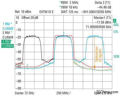

图1中蓝色曲线标示的是实际测量结果,黑色曲线代表的是参考测量结果。可以看出,输入信号和镜像信号是分开的,依旧是可以被减掉的(橙色曲线),但如果输入信号带宽是1GHz,那就没办法进行区分。
图1:R&S FSQ信号与频谱分析仪测量E波段500MHz带宽信号的频谱结果。
图1中的信号与频谱分析仪中频频率只有404MHz,输入信号和镜像信号的频率间距为808MHz,对于500MHz带宽的输入信号,如果符合ETSI TS 102 524 V1.1规定的E
IR
P功率谱密度,通过从实际测量频谱中减去参考测量的频谱,就可得到准确真实的频谱。如果输入信号带宽增加到1GHz,那么输入信号和镜像信号的频谱将会交叠在一起,镜像信号会严重影响信号(I/Q数据)的时域分析,而且也不能通过参考测量滤除掉,因此将无法得到准确的结果。

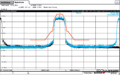

图2中输出信号和镜像信号的间距是2.6GHz。测量宽带信号的功率谱特性和分析宽带信号的调制质量都没有任何难度。
图2:R&S FSW 信号与频谱分析仪测量和图1一样的E波段微波互连信号的频谱测量结果。
图2中输入信号的带宽是500MHz,和镜像信号的频率间距是2.6GHz,所要求的50dB动态范围也完全在仪表性能指标之内,因此可以实现准确的频谱测量。

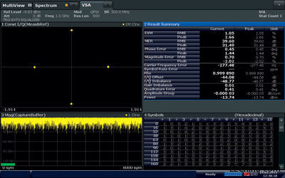

R&S FSW不仅可以测量频谱,也可以分析调制质量,信号分析带宽高达320MHz,可以非常容易的捕获,解调宽带信号,同时进行调制质量分析。
图3显示的是300MHz QPSK信号的调制分析结果。R&S FSW信号与频谱分析仪可以测量误差矢量幅度,频率误差,误码率等众多参数,并以图形或表格的形式显示出来。例如,幅度和相位值可以用星座图表示,非常直观的表达信号调制质量。
图3:300MHz QPSK信号的调制分析结果。
