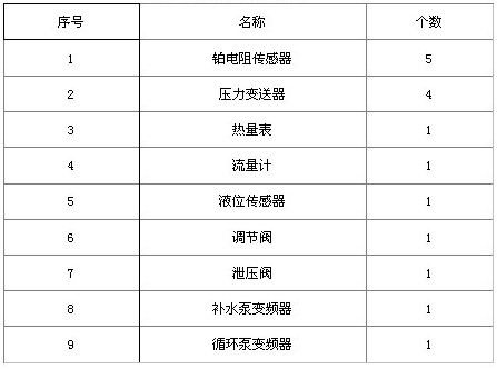

换热站仪表和执行机构清单如表1所示。
表1仪表和执行机构清单

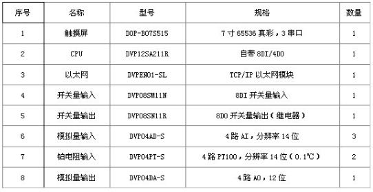

2.2 硬件构成
针对东北某小区换热站现场控制需求,台达PLC及触摸屏产品列表如表2。
表2 PLC及触摸屏产品列表

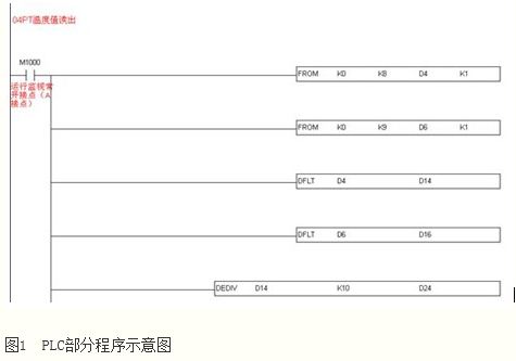

PLC部分程序如图1所示:
