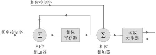

) . 在系统时钟的控制下, 由相位累加器对输入频率字不断累加, 得到以该频率字为步进的数字相位, 再通过相位相加模块进行初始相位偏移, 得到要输出的当前相位, 将该值作为取样地址值送入幅度P相位转换电路, 查表获得正余弦信号样本。 NCO的目标是产生频率可变的正、余弦波样本,
,(n=0,1,2...)。式中,fLO为本地振荡频率, fS为输入信号的采样频率。 如图1 所示,NCO主要包括3个模块: 1. 相位累加器对输入频率控制字M不断累加, 得到以该频率字为步进的数字相位。 2. 相位相加器将相位
寄存器
中的数字相位与相位控制字相加, 得到偏移后的当前相位。 设系统的时钟频率为fc,频率控制字为M,相位寄存器位数为N,则数控振荡器输出信号频率为
。根据Nyquist抽样定理,fs最大值为1/2fc,而在实际设计中,一般不应大于时钟频率的1/4。其频率分辨率为
根据此式,在系统时钟频率不变的情况下, 相位寄存器位数N越大, 产生信号的频率分辨率越高。
图1 数字控制振荡器结构图 3. 函数发生模块,对当前相位进行对应幅度转换后, 可以输出任意函数的波形。 对于一个相位位数为n,输出信号幅度位数为M 的数控振荡器,所需查找表大小为M ×2n。为了提高数控振荡器的频率分辨率,往往需要扩大波形

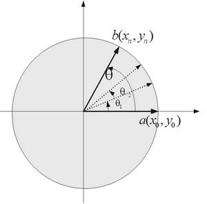

CORDIC(坐标旋转数字计算机)算法是Jack Volder于1959年提出的,主要用于计算三角函数,双曲函数及其他的一些基本函数。J.Walther于1971年提出了统一的CORDIC形式。该算法的具体原理如下:如图2所示,初始向量a(x0,y0) (注意y0=0)经n次旋转后得到向量b(xN,yN)qi。设第i次旋转的角度为qi,根据J.Walther的推导得到迭代方程组:
通过选择tan(qi)=±2-i可以得到,x和y的方程现在可以利用一个简单的管状移位器和一个算术逻辑单元(ALU)来实现。此外,只需要使用一个相对简单的、事先计算好的反正切表,即可消除超函数的计算。

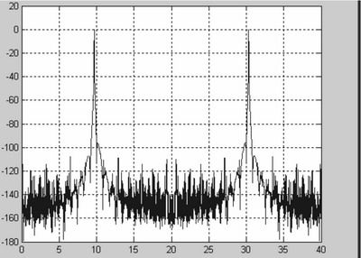

,要求输出9.7M的正、余弦波,输出幅值为18位二进制数。在实际系统中,由于有限的相位字长和有限的量化电平,这些靠近期望分量的杂散信号会降低数字合成器的无杂散动态范围(SFDR)。本系统要求输出波形SFDR大于90dB。 通过将CORDIC迭代过程、相位计算,以及相位截断、量化字长等的误差等因素引入MATLAB仿真程序中,能够准确仿真出实际
的输出波形。采用不同的参数,多次仿真后,确定选取迭代次数N=16,相位Z的范围为(-90,90),是一个很好的平衡点。 仿真结果如图3所示,信号的频谱在9.7M达到峰值,说明生成的正弦波形其频率为9.7M,且最大信号幅度的有效值与最大杂散分量有效值分贝差接近100dB,即SFDR>90dB。可见,该结果完全符合NCO的系统设计要求,可以按照此设计参数进入到下一步FPGA数字电路实现。

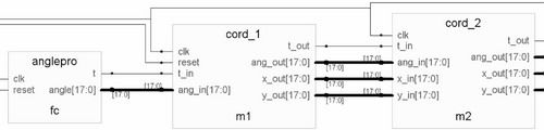

公司的FPGA设计工具实现。具体电路设计可分为两个部分。 第一部分为CORDIC迭代前模块,最终目的是输出当前相位,主要功能是进行相位累加、截断,以及按照上文的设计参数转换相位至(-90,90)之间,并给出相应的控制信号。图4中左边第一个模块anglepro即完成了上述功能。系统采用了32位的累加器,M值可由公式计算得到。下面只需进行相位的转换工作,对相位地址的高两位进行异或运算,当结果为0时,说明当前相位已经在设计区间(-90,90)之间;结果为1时则做简单的象限转换,将第二象限折入第一象限,第三象限折入第四象限,并输出控制信号t对最终输出的COS幅值取负。

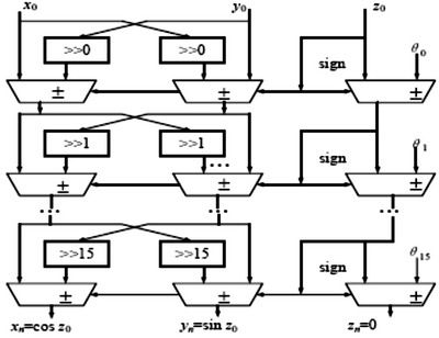

图4 Synplify Pro编译综合后RTL仿真图(局部) 第二部分为整个CORDIC算法的迭代过程,根据仿真结果,系统采取了16级迭代,X迭代初始值可由公式(5)算出K=0.6073,量化为18位二进制数后,得到幅值约为79600。在本次设计中,并没有将这些反正切角度量化值存入统一的LUT中,而是分别固化在每一级的迭代模块中,简化了数字电路结构。 图4中cord_2是迭代过程中的一个典型迭代模块,其他15个迭代模块的核心结构与cord_2完全相同。如图5所示,流水线结构中,每一个模块(级)接受来自上一次迭代的Z角度值、X值、Y值,通过判断Z的符号对X、Y、Z做移位加减操作,其迭代的核心部分只需要3个加减法器和2个移位器。
图5 CORDIC流水线结构图 采用这样的流水线结构,级级直接相连,每一级移位长度和反正切角度值的固化,也大大节省了FPGA实现时的寄存器数量。现实中只需要17个时钟周期的建立时间,就可输出第一个正、余弦值,然后连续输出波形的离散数值。 通过ModelSim仿真后,得到仿真波形如图6所示。
