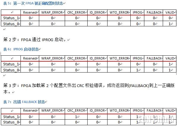

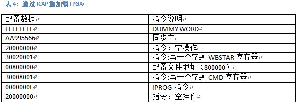

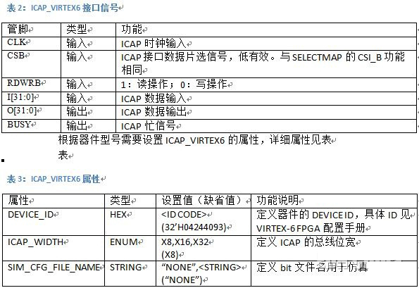

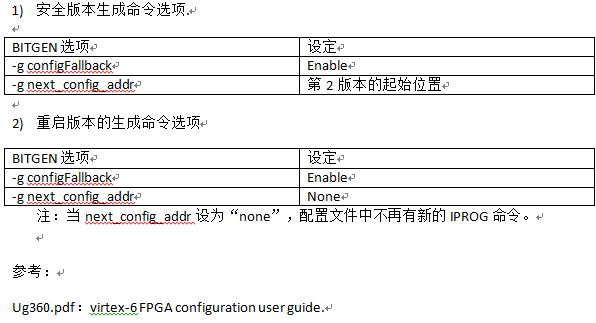

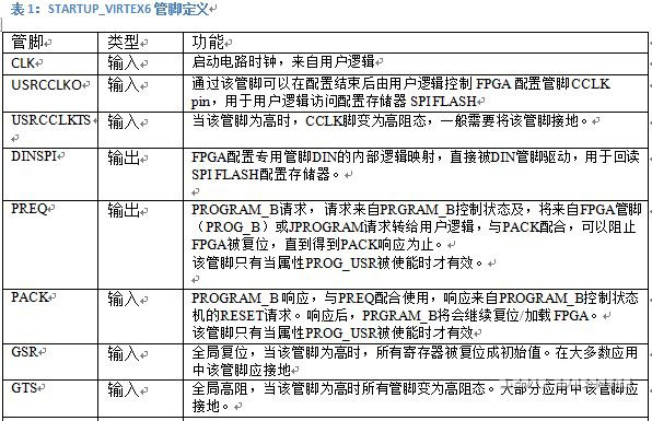

多重启动 FPGA 介绍  a)多重启动介绍  VIRTEX6可以支持2套配置文件,第一个版本为安全版本存放在起始位置(spi起始地址为0),第二个版本为最终启动版本。当FPGA启动时,加载控制器会从地址0开始读取加载指令。当读到WBSTAR和IPROG指令时,控制器就跳转到WBSTAR指定的地址读取新的加载指令。在第二个配置文件中不再发IPROG指令,控制其将顺序执行以直到配置文件结束。配置顺序如图 2.  b)多重启动模块  i)配置存储器访问接口  在FPGA配置过程中,FPGA通过指定的配置管脚访问外部非易失存储器,当配置结束后,部分管脚被释放可以用作普通逻辑管脚,但部分FPGA配置管脚是配置专用,在用户应用中是不可见的,需要例化专用模块STARTUP_VIRTEX6才能允许用户逻辑访问这些专用管脚。  ii)FPGA重启模块 ICAP  ICAP_VIRTEX6为用户逻辑提供FPGA加载功能,它的功能与普通上点加载用的SELECTMAP 加载功能相同。接口信号见表 表 2:ICAP_VIRTEX6接口信号  通过ICAP_VIRTEX6,用户逻辑可以发指令让FPGA从指定的位置重新加载配置文件。加载指令的发送顺序为,  1.发同步字  2.将要加载文件的起始地址写道WBSTAR寄存器(Warm Boot Start Address Register)  3.发送 IPROG指令  4.FPGA从WBSTAR寄存器指定地址开始读取配置数据。  下面是一个控制ICAP从地址80000重加载例子  4) 远程更新的可靠性  在远程更新过程中有多种原因可以造成远端的配置文件出错。比如数据传输错误,所以在跟新完成之后需要回读校验。为了减少传输负载可以采用CRC校验。但是如果在版本更新过程中出现掉电或系统重启,由于非易失存储器中的配置影像文件已经被破坏,远程终端将无法启动。为了避免这种情况的发生,远程终端需要有2套配置文件,当一套配置文件出错时,系统可以回退到备份配置文件启动。这样就可以保证当系统出错时,远程终端仍可以启动,接受控制中心发出的版本更新指令重新进行更新。  内部发重启过程和状态  第1步:第一次FPGA被正确配置,状态如下  在FALLBACK时,配置文件中的IPROG命令不再起作用。
