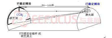

系统需要实施监控铁路隧道施工安全情况,如图1系统架构,我们将半导体激光器架设在稳定地围岩上,作为参考基准点。需要观察的不稳定围岩出架设我们设计的系统,通过CCD感应光斑的位置,从而反映铁路隧道围岩下沉的情况。
图1 系统架构

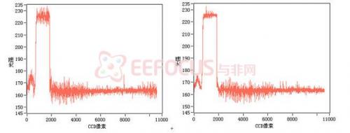

系统需要高精度地反映铁路隧道围岩下沉的状况,需要排除外界干扰因素等影响,比如外界温度,湿度都会影响光线传播的路径;外界光线过强,会造成CCD饱和失真等等。我们需要消除这些因素,从而达到高精度的特点。从图2中可以看到两者CCD采集到的数据,它们都有不同程度的干扰,基于FPGA的IP核设计思想,采用滤波算法将外界干扰信号消除,提取出有用信号,真实地反应铁路围岩隧道下沉的状况。
图2 CCD采集到的两组数据

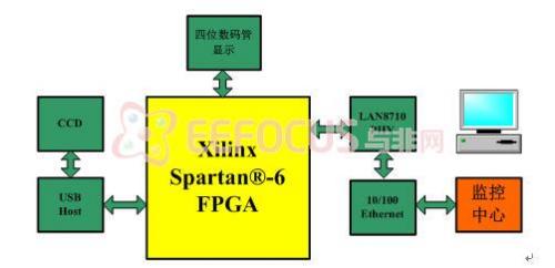

系统硬件结构如图3所示:采用XILINX Spartan-6评估套件为基础,它是采用XC6LX16-CS324为核心处理器,外扩16M RAM,16M PCM和16M PCM的评估套件。CCD采用天津耀辉光电有限公司生产的USB CCD采集卡,所以采用开发板上的USB Host模块,将CCD采集到的数据传输到RAM中。基于FPGA的IP核设计思想,采用滤波算法将外界干扰信号消除,提取出有用信号。经过处理后数据由板上的四位数码管显示,并通过以太网传输到监控中心。
图3 系统硬件结构框图

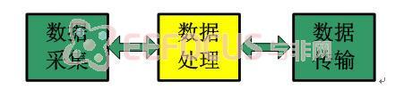

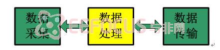

如图4所示,系统分数据采集、处理和传输三大部分。其中数据采集由USB Host驱动CCD采集卡;数据处理是基于FPGA的IP核设计思想;数据传输采用以太网传输方式。
3.4 系统软件流程
图4 程序运行流程图
