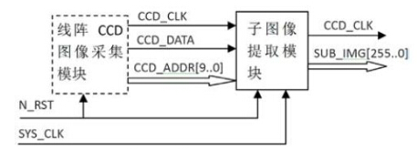

根据系统设计的要求,线阵CCD 图像采集模块采用串行的方式输出1×1024 像素的一行图像,子图像提取模块接收该图像数据、缓冲、再输出16×16 像素的子图像。子图像提取模块的外部端口,如图1 所示。主要信号有:像素同步时钟信号CCD_CLK、像素数据CCD_DATA、当前输入像素的坐标CCD_ADDR[90] ;另外,N_RST 和SYS_CLK 为系统提供的复位信号和处理时钟信号。其中,每个CCD_CLK 的上升沿出现时CCD_DATA 像素有效,且该像素所在的位置为CCD_ADDR[90] 值。
图1 子图像提取模块的外部接口
为了实现每个CCD_CLK 周期内均输出一个子图像,SYS_CLK应该为CCD_CLK 的10 倍左右。

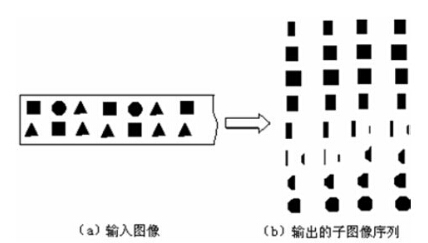

本文使用MATLAB 和Modelsim 进行联合仿真,主要有以下三个步骤。第一步,在MATLAB 中编写m 文件,读取bmp 位图文件并把像素数据写入文件datain.txt 中,作为ModelSim仿真的输入激励信号。第二步,在ModelSim 中,用VHDL 编写Testbench 测试文件,读取datain.txt 文件,产生与CCD_CLK 同步的像素信号;编写DO 文件进行自动化仿真,再把仿真输出的子图像数据保存在dataout.txt 文件中。第三步,在MATLAB 中编写m 文件,解析dataout.txt 文件,依次显示为16×16 的黑白图片序列,确定仿真结果是否正确。本设计仿真输入的图像及输出的子图像序列,如图5 所示。从仿真结果可知,设计方法是正确的,仿真结果符合设计功能的要求。
图5 仿真输入的图像和输出的子图像序列
