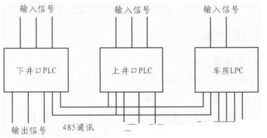

1.2 PLC之间的通讯
1)3个PLC之间的信息交流都是通过MODBUS 485通讯方式来完成。例如井底发出开车信号后,通过485通讯先由井口接收到,井口确认井底信号后,发出与井底相同信号,在确认两个信号相同后,才能通过485通讯将开车信号送到车房。停车、急停、检修、水平信号都可以直接发往绞车房。
2)通讯电缆可选用5芯阻燃式铠装控制电缆
图1 PLC之间的通讯

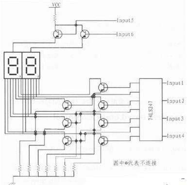

绞车房、上下井口车场打点信号数字显示均采用74LS247驱动共阳极数码管。大小分别为车房内为5寸数码管、上下井口车场内为3寸数码管。打点信号数码管显示电路如图2所示:其中1号数码管点亮时发红光用于显示当前打点信号;2号数码管点亮时发蓝光用于显示存储提升打点信号。
图2 打点信号数码管显示模块
