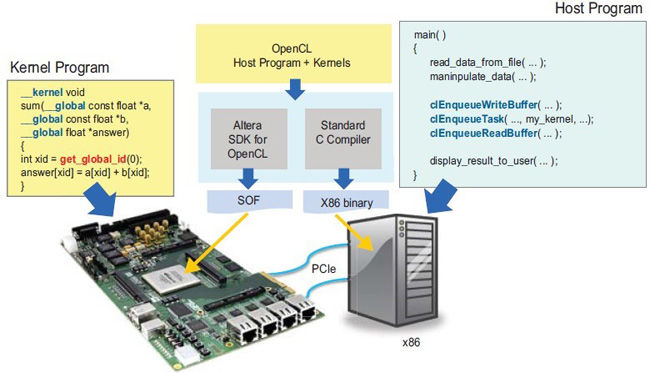

OpenCL应用程序含有两部分。OpenCL主程序是纯软件例程,以标准C/C++编写,可以运行在任何类型的微处理器上。例如,这类处理器可以是FPGA中的嵌入式软核处理器、硬核ARM处理器或者外置x86处理器。
在这一主软件例程执行期间的某一点,某一功能有可能需要进行大量的计算,这就可以受益于并行器件的高度并行加速功能,例如CPU、GPU、FPGA等器件。要加速的功能被称为OpenCL内核。采用标准C编写这些内核;但是,采用结构对其进行注释,以设定并行处理操作和存储器等级。图2中的例子对两个数组a和b进行矢量加法,将结果写回输出数组应答中。矢量的每一元素都采用了并行线程,当采用像FPGA这类具有大量精细粒度并行单元的器件进行加速时,能够很快的计算出结果。主程序使用标准OpenCL API,支持将数据传送至FPGA,调用FPGA内核,传回得到的数据。
图2.在FPGA上实现的OpenCL例子

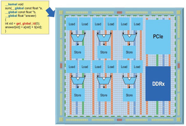

在FPGA中,可以把内核功能传送到专用深度流水线硬件电路中,它使用了流水线并行处理概念,在本质上就是多线程的。这些流水线的每一条都可以复制多次,与一条流水线相比,提供更强的并行处理功能。
在FPGA上实现OpenCL标准的优势
使用OpenCL描述来开发FPGA设计,与基于HDL设计的传统方法相比,具有很多优势。开发软件可编程器件的流程一般包括进行构思、在C等高级语言中对算法编程,然后使用自动编译器来建立指令流。面向OpenCL的Altera SDK提供了设计环境,很容易在FPGA上实现OpenCL应用。如图3所示。
图3.面向OpenCL的Altera SDK简介
