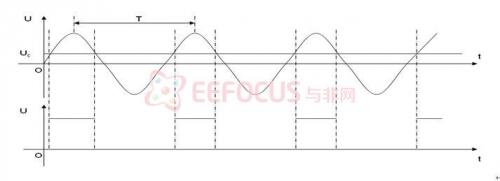

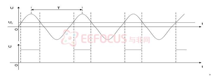

对于声源的定位有多种办法,比如测量接收端的幅值,声音测距,测量两个接收点的时间差等。我们首先选用的即时测量幅值的方案。但在实际测量过程中发现此方案不仅受环境影响极大,而且在声音距离大于50厘米后经过尽可能的放大后变化仍然达不到单片机最小采样的精度5mV(10位精度ad),因此放弃了此方案。使用声音测距的方案在经过实际测试后发现由于声波存在相位的问题,对定位精度影响很大,返回的数据亦呈现出一个正弦变化的函数关系,同时,在声源行进过程中的影响也是很大,所以也放弃了此方案。最终我们采用了计算两点时间差值的方法,在考虑相位的情况下,取每次高电平的中点作为有效数据点。声源产生的信号如下:

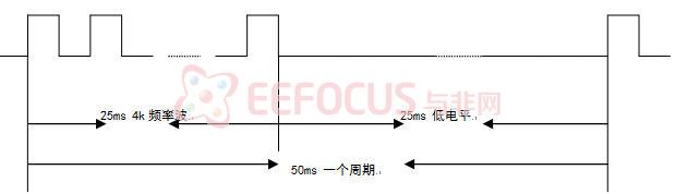

经不断测试,在脉冲信号阶段最佳的频率为4kHz,接收的信号最稳定,抗干扰最强。
一个周期为50ms,在前25ms内产生脉冲信号,在后25ms持续低电平。如果三个接收点接收低电平的持续时间均超过10ms,则可视为一个新周期的开始。
可移动声源的最大速度为16cm/s,则每一个处理周期为50ms,此段时间之前声源移动的最大距离 = 16cm/s×0.05s = 0.8cm<1cm,可见此精度足以满足误差为1cm的系统需求。

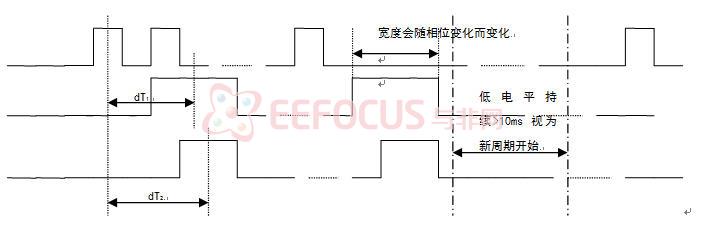

举例,三个声源某一时刻可能接收到的声音信号,经比较输出后波形如下:
因此只要检测首次出现高电平的时间差dT1和dT2即可判断声源是否到达OX或者OY轴。
