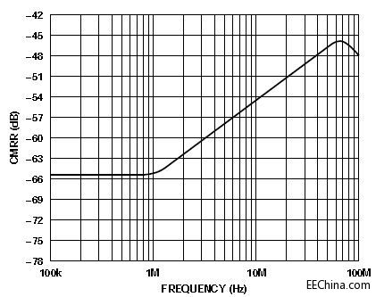

ADA4830-1是高速差动放大器,具有宽共模电压范围,兼具高速和精密特性。它提供0.5 V/V的固定增益,-3 dB带宽为84 MHz。通过片内激光调整电阻,10 MHz时该器件的CMR典型值为55 dB。CMR是仪表放大器极为重要的规格参数,主要取决于第二级差动放大器使用的4个电阻的比率匹配,如图2所示。
图2. 差动放大器
通常,最差情况下的CMR由下式给出:
其中,Kr是以小数表示的单个电阻容差。上述等式表示最差情况下的CMR为34 dB,其中4个电阻具有相同的标称值(1%容差)。该电路采用单
芯片
ADA4830-1差动放大器而非分立式电阻,放大器片内集成激光调整薄膜电阻,因此具有出色的CMR性能并节省PCB空间。直流时CMR是65 dB,10 MHz时CMR是55 dB。

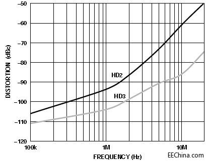

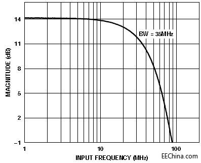

图3显示复合电路的CMR为-65 dB(直流),以及-55 dB (10 MHz)。图4显示增益为5时的带宽为35 MHz,输出负载为100 Ω。图5显示100 kHz时,该复合电路折合到输入的噪声仅为10 nV/√Hz,并且较高频率下的平带噪声为8 nV/√Hz。图6显示10 MHz时,电路的THD为60 dBc(VOUT =1 V p-p,RL = 1 kΩ)。
图3. CN-0273 CMR
图4. 复合电路的频率响应(VOUT= 1 V p-p,RL= 100 Ω)

图6. 二次(HD2)和三次(HD3)谐波失真(VOUT= 1 V p-p,RL= 1 kΩ)

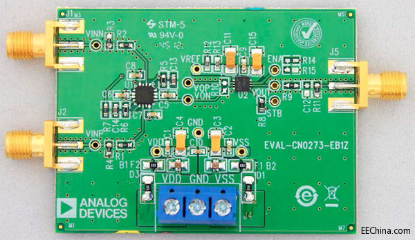

轻松评估该电路。该板采用传统放大器测试方式,通过网络分析仪进行测试。完整原理图和PCB布局,请参考CN0273-设计支持包。电路板的照片如图7所示。
请注意,图3中的CMRR数据在0 V差分输入电压情况下获得。图4中的带宽数据和图6中的失真数据在共模电压为0 V的平衡差分驱动源情况下获得。
图7. EVAL-CN0273-EB1Z评估板照片
