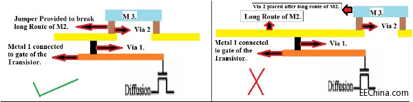

需要注意的是,跳线的放置位置十分重要。必须把跳线放置在可减少布线长度的位置。下图可详细说明。如下图所示,在两张图片中,输入和输出引脚间都有同样长度的间距,只是跳线位置稍有不同。第一张图的电路没有受到天线效应的影响,而第二张图中的电路却受到了天线效应的影响。
图4:在栅周围插入跳线。
通过这个例子可以很明显的看出,可使用跳线(又叫做“桥”)避免天线效应。跳线即断开存在天线效应的金属层,通过通孔将静电荷传送到更高一层的金属层,然后再回到当前层。在金属化的过程中,除了在最高一层上,引脚与很小的电线面积相连接,避免该层以下的任何天线问题的发生。
