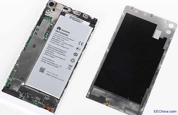

金属机身后盖一整片石墨层 散热好
机身后盖采用金属材质,相比塑料或玻璃材质能够在做的更薄的情况下保证强度,起到保护作用。
后盖内部覆盖这一整片石墨层,给机身内部散热。

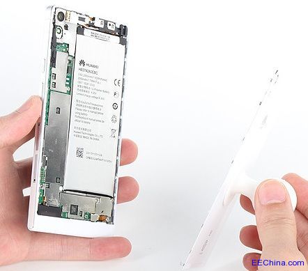

打开后盖,华为P6内部排列紧密,布局合理。甚至在排线连接处上方也用金属片固定,起到固定和屏蔽辐射的作用。这在国产手机上是十分少见的。

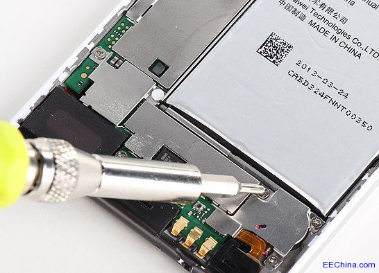

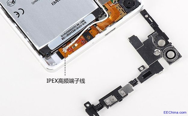

底部固定摄像头和排线的金属罩用四颗螺丝固定,拆解后可以发现光线距离感应器模块和电池都是通过排线连接在主板上的。并且我们看到了IPEX高频端子线用户传输信号。

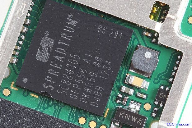

展讯SC8803G基带芯片 移动版
由于华为P6是中国移动定制版,所以该机搭载了支持TD-SCDMA的展讯SC8803G基带芯片。

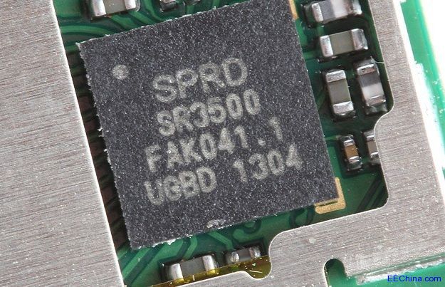

华为P6搭载的展讯SR3500 RF
收发器
,配合展讯TD-SCDMA基带使用。

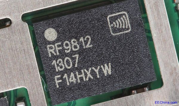

华为P6搭载的RF 9812四频段功率
放大器
