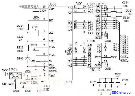

  ICL7135 信号采集传输电路
  本电路由一个小型集成电路来实现,采样后的信号经过电位器送到ICL7135 进行处理,将处理后信号直接送到单片机最小系统。ICL7135 量程为0~2V,基准电压由MC1403 输出(2.5V)分压获得1V 电压。
  HC240 是八位缓冲线/线驱动器,内含八个具有三态输出反相缓冲器。三态输出的反相缓冲器,输出允许控制端(ENA、ENB),每一个EN 控制四个缓冲器,1A、2A 数据输入,1Y、2Y 输出。输出分别送出个、十、百、千、万位。
  HC157 是四路二选一开关,1 为选择输入端,S 为低电平时,选择A 输出;S 为高电平时,选择B 输出ICL7135 的BCD 码的位选通输出端D1-D5 分别接8 位可编程逻辑接口电路8255的PA0~PA3 和PB0~PB4。CPU 可读取各个位的状态并判断,在ICL7135 的B1~B8 输出端读取BCD 数据。ICL7135 信号采集传输电路如图3 所示。
