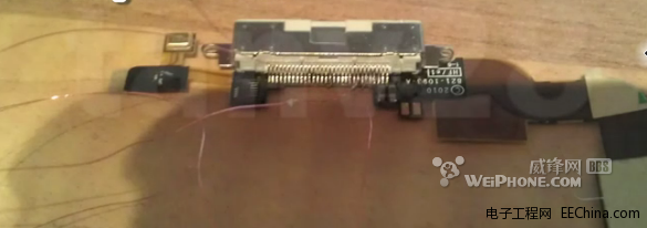

  下图这个是尾插排线的接好线的样子,动手能力很强的可以自己买线自己接,否则还是网上购买现成套装比较保险。购买的尾插已经帮焊好线,方便改装,焊接好后,已经用高温胶做了绝缘处理。
▲尾插接线示意图
  尾插上的线已经帮焊好,相关的这四个脚的定义,在16和23接上电压后,是不会充电的,要短接25和27脚.这时候要用干簧管了,因为短接数据+和-,一直短接以后,插数据线是无法连接上电脑的,干簧管就是处理这个矛盾的(充电时,手机放在点金石上,干簧管接通,短接数据+和-,拿下来插电脑时,干簧管断开,不影响数据连接)。
  在这里我们买到带接好线的尾插排线的iPhone4无线充改装电套装(iPhone4S换个背壳也通用),不过干簧管要自己接。

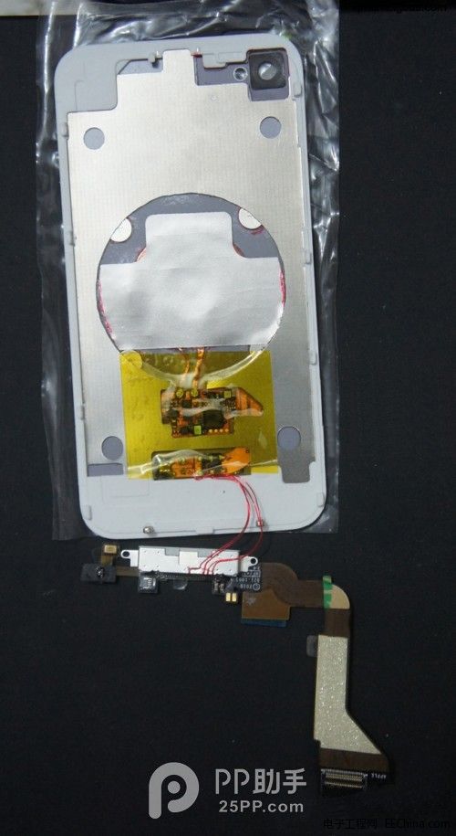

  1:我们买到的iPhone4后盖玻璃片和卡扣没粘到一起,方便安装线圈DIY时切割后盖,不会弄花玻璃片,改装好后,撕掉下面不干胶上的黄纸把右边的玻璃粘上去就可以了,不会影响外观。
  2:分离的后盖支架需要DIY成如上样子,定位也简单,把此盖放到点金石上,然后放上那四个定位铁片,铁片在点金石的吸引下,会自动找到合适的位置。然后调整好后盖,让四个铁片分面比较平衡些,找个笔,把铁片的位置画下来,再挖空,线圈位置大概在四个定位铁片中间就OK。装好如下图。
  3:然后就是安装尾插排线,这部分内容涉及到拆解iPhone,iFix网站有相关教程这里就不介绍这么详细了。
  装完尾插排线,接下来要把我们上面做好的后盖用线接到尾插排线上。
  看到上图中还要注意接到干簧管,最新改进版,已经去除干簧管,不需要再为干簧管的位置而苦恼了,直接安装即可。
  上图中是更完善的傻瓜套件,只需要将尾插排线替换上iPhone装上后盖,体验无线充电。
