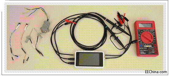

ISO11898-2和ISO11898-5规范详细说明了高速CAN物理层即收发器。掌握CAN物理层的基础知识以后,利用简单的调试工具便可迅速地找出常见问题。所需的基本实验室工具为示波镜、数字万用表(DMM)和一个电源。如果想要深入了解问题,则需要更高精度和更复杂的工具。这种问题已非本文讨论的范畴,但是这里介绍的基础知识可帮助确定问题所属类别,以及进一步调试所需的其他工具。一个由 TI 组装的CAN演示系统以及TI的SN65NVD255D评估模块(EVM)1,用于演示硬件。另外,我们还使用了其他一些东西,例如:CAN连接器外接头电缆和芯片钩(抓住收发器引脚,让其连接至电缆,以更加容易地连接示波器指针,如图1所示)。
图1 CAN物理层调试基本工具

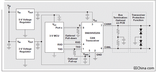

开始调试对话时,使用DMM确认印刷电路板(PCB)上连接如我们所预计的那样—系统未上电。这看似很基础,但令人吃惊的是,这个简单的方法却解决了许多简单问题。所有人都会认为原理图、布局和制造工艺没有问题,但不幸的是,它们有时却并不如人愿。子插件板位置错误、虚焊和错误端接或者连接的电缆,都是一些常见问题。利用DMM电阻设置来确认所有线路和连接均正确。图2所示CAN应用的简易原理图用作参考。
图2 CAN应用简易原理图
表1列举了需要检查的PCB和网络连接。收发器引脚和PCB上其他相关连接之间的电阻应为0Ω,除非设计使用表注里介绍的一些选项。例如,限流串联电阻器、总线端接电阻器或者数字I/O的上拉或下拉电阻器。

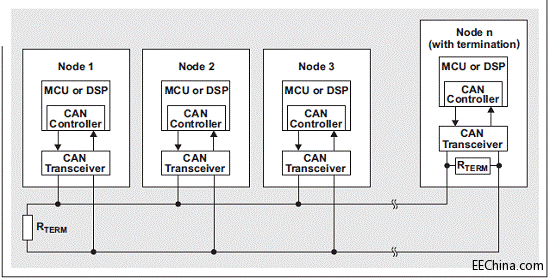

大多数CAN标准均规定使用一条单双绞线(有或者无屏蔽层),其特性阻抗(Z0)为120Ω。应使用与线路特性阻抗相同的电阻器来端接电缆两端,以防止信号反射。端接可以为电缆上总线端的单120Ω电阻器,如图3中CAN总线左侧所示;或者,它也可以位于某个端接节点内,如图3右侧所示。不得将端接电阻从总线移除。如果CAN端接电阻负载不存在,则信号完整性会受到影响,并且无法满足比特计时要求。如果总线共模电压滤波和稳压理想,则使用分裂端接,如图2所示。在该图中,每个电阻器均为60Ω,而分裂电容器范围为1 nF到100 nF,具体取决于共模滤波器所需的频率。2CANH到CANL的测得电阻应介于45Ω到65Ω之间,以达到CAN标准、两个端接电阻器的并联阻抗以及并联节点输入电阻的容差。应根据可能碰到的极端故障状态(通常为系统接地的电源电压)来确定端接电阻器的额定功率。

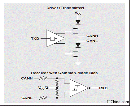

一旦完成所有基础检查,就可以检查CAN物理层的核心CAN总线了。收发器的两个关键组件便是接收器和发射器。发射器被称作CAN的驱动器。通过VCC/2共模点(约2.5V)对CAN物理层偏置,见图4。
图4 简易CAN总线收发器

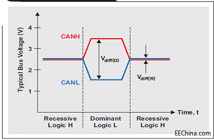

发收器将单端数字逻辑信号、TXD(或者D)和RXD(或者R)转换为差分CAN总线所要求的电平。当总线为显性时,在接收节点,其CAN标准定义的差分电压(Vdiff(D))大于1.2V,并且处于逻辑低状态。当总线为隐性时,在接收节点,其CAN标准定义的差分电压(Vdiff(R))为-120mV≤(Vdiff(R))≤ 12 mV,并且处于逻辑高状态。两种总线状态均通过收发器内共模网络偏置。图5显示了典型的总线层级。

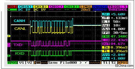

对总线进行调试时,最为有用的工具之一便是示波器。尽管单通道示波器便可看到信号,但最好还是用双或者四通道。理想情况下,可同时看到TXD、RXD、CANH和CANL,以确保收发器和总线性能如预期。进行初次调试时,只需一个低带宽示波器,因为标准CAN被限定在1Mbps。(在不远的将来,在引入拥有灵活数据速率的CAN以后,这种情况将有所改变。)如果该节点正发送数据比特流,则可在TXD输入端看到输入数据。差分CAN总线引脚(CANH/CANL)存在传输延迟,同时还存在RXD输出传输延迟。在CAN中,这些延迟均为循环时间,或者说循环延迟。如果该节点正在接收,则TXD闲置;但是总线和RXD输出会显示CAN帧。

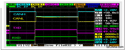

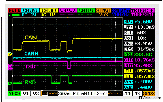

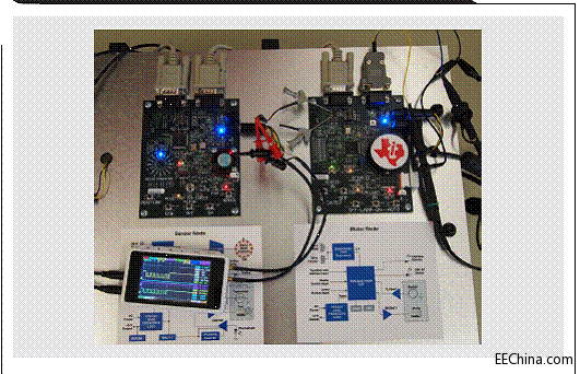

为了演示基础CAN总线工作情况,图6显示了一个示波器,它拥有两个模拟通道和两个数字通道,以及一个函数生成器。CAN总线由两个SN65HVD255D EVM组成,每个在总线上的端接电阻均为120Ω。示波器函数生成器连接至顶部EVM的TXD输入引脚。图7中,数字通道1显示了CANH信号(蓝色);模拟通道2显示了CANL信号(黄色);数字通道2显示了RXD信号(绿色)。尽管该示波器的精确度很低,但这个简单的测试表明,该CAN物理层的表现在总体上符合我们的预期。
图6 两个EVM的CAN总线调试

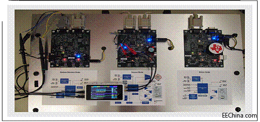

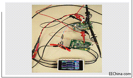

图8显示了该示波器和用于调试TI CAN演示系统的探针装置。该节点使用菊形链,并使用CANopen® D-SUB 9针连接器。一个总线外接头连接器位于图8左上方。利用它,我们可以轻松地连接模拟示波器探针至CAN总线的CANH和CANL引脚以及GND。由于探针过大,无法抓住中间CAN节点的TXD和RXD IC引脚,因此可通过连接至探针的芯片钩和一小段电缆,将这些引脚连接至示波器的数字通道。另一种方法是,给每个收发器焊接一小段线,这样示波器探针便可更容易地连接。
图8 TI CAN演示系统调试
图9显示了示波器获得的CAN信号详细情况。尽管这些信号的分辨率和精度均不高,但它们可以帮助确定需要了解CAN节点工作的那些信息。中间节点的TXD触发了示波器;CANH和CANL信号差异符合预期;在CAN构架端可清楚地看到高差分电压的收到确认(ACK)位。该高压为同时并行产生ACK位的多个CAN节点的结果。轻松找出ACK位的另一个方法是其存在于RXD信号中而非TXD信号中,这意味着它由另一些节点产生。

图10显示了一个CAN演示系统,在PCB右边,连接至菊形链输出的CANH线路被损坏。出现这种情况的原因是,系统后面的一个固定螺栓摩擦PCB,而在几年的时间里该系统被运输至世界各地。当系统通过菊形链总线接口连接至其他CAN节点时,便故障无法工作。
图10 带有损坏CANH线路的CAN演示系统

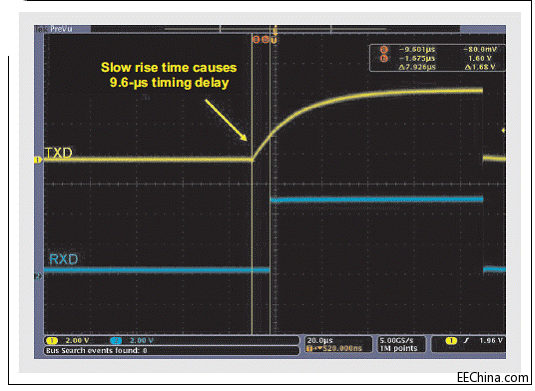

CAN总线调试的另一个例子是,在某个系统中,只有非常慢的CAN数据速率(比特计时)才会起作用。把一个示波器连接至TXD引脚,在TXD输入端显示出非常慢的上升时间,如图12所示。1Mbps的CAN数据速率下,9.6μs计时延迟相当于10比特。它的根本原因是:我们正使用一个具有开路漏极的微处理器来驱动收发器的TXD引脚。在这种情况下,没有真正的逻辑高电平驱动。仅有CAN收发器的弱内部上拉正驱动TXD引脚高,因此它的RC时间常量非常长。通过在TXD引脚上添加一个上拉电阻器,便可轻松解决这个问题。
