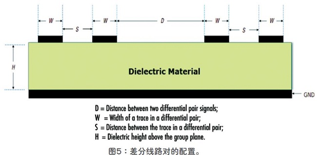

接口中有多个10Gbps差分信号对。使用微带线时,为了实现最佳的信号完整性,应确保两个差分信号对之间的距离(D)为差分信号间缺口距离的两倍以上,这样就可以最大限度地减少两个差分信号对之间的串扰。当差分信号对离开MUXIC或控制器IC时,将差分线路(S)的长度设为3H,具体细节参考图5。
