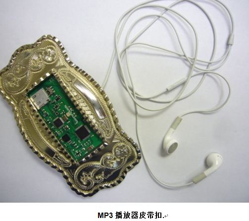

上去,从而能够正好匹配这些皮带扣。我们的目标是使一个MP3播放器,不仅适合皮带扣,
而且
也与运动相呼应,并且可以玩至少一两个小时都不充电。

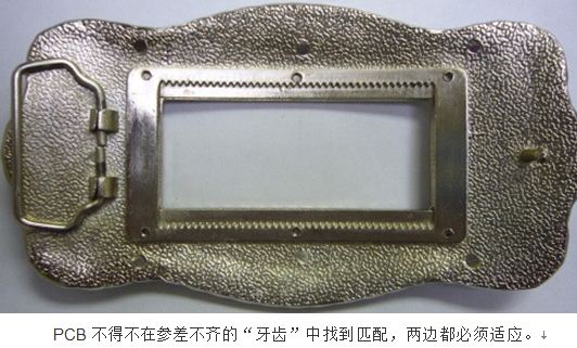

开始布局之前第一件事,我总是决定PCB是什么形状。在这种情况下,我们受制于外壳。 PCB必须融入一个小槽的皮带扣的背面。因此,为了决定PCB的尺寸,我刚刚
测量
了皮带扣背面的插图,并且发现所需的PCB大小为3.03英寸宽×1.45英寸高。有了这些方面的数据,我开始画PCB的尺寸。

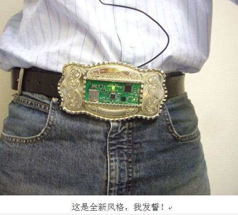

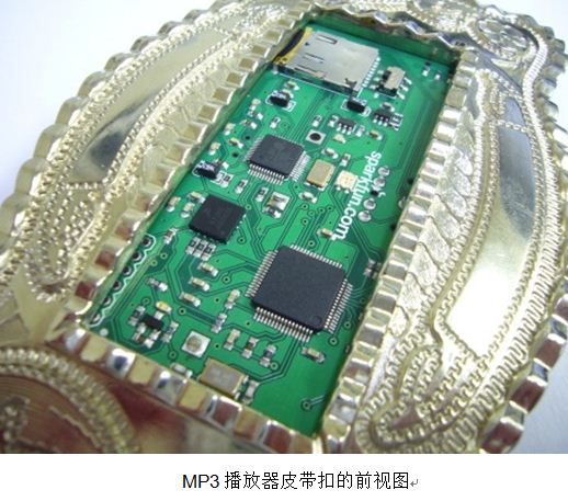

我决定,我想要把尽可能多的组件放在正面,从而在使用皮带扣时,你会尽可能看到一个很酷的
电路板
。我肯定希望LED也在前面,这样的话,如果当我们把它打开,每个人都可以看到!

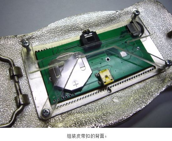

当把板子前面所有的东西都摆放好以后,我只好把电池放在板子的背面。我也把USB连接器放在背面,以便它可以访问,而无需解开皮带扣来使用PCB。音频插孔和导航开关也被放置在背后,这样的话当人们穿着皮带扣时,也能访问
在上面的图片中,你可以看到我决定如何摆放PCB背面的组件。音频插孔在电路板顶部,这样的话耳机可以直接从皮带扣穿出。为了允许用户从播放器中去除电池,电池连接器上没有任何组件。
我们必须避免电池和组件之间的连接,因为该组件可能会意外地导致电池短路(我知道这一点是因为我做了它的第一个版本,这款主板烧起来并在我的手指上留下了标记!要小心)。所以我把USB连接器放在底部,并把导航开关放在侧面,这样的话就不会干扰到电池。

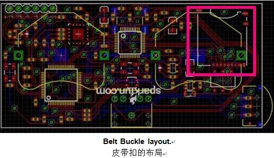

请注意,两个电池都由分别的标记,但只有一个有标识。你或许会问为什么这么做呢?事实是,我不是这个意思。在送出Gerber文件前,我没有检查它。看看这张截图的布局。
提请你注意右上角的粉色大正方形。 microSD插槽被放置在顶部的板面。电池直接摆放在它之下。看到电池的绿色方块连接器了吗?这是电池接触的地连接。注意如果电池支持架焊接好了以后,microSD插槽就焊接在这上面,Vcc接触正好与支持架相连接。这将会比较麻烦,因为microSD的屏蔽连接到地面,我们就会通过200毫安的电池有一个从Vcc对地的短路。不好,非常糟糕!幸运的是,我在有人受伤前发现了这个问题。
