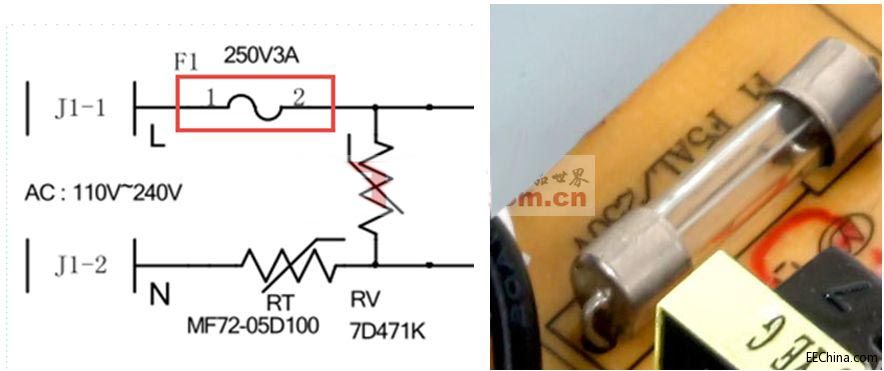

五,保险管
2014-12-26 11:49:25 上传
下载附件 (52.4 KB)
图3 保险管
先认识一下电源的安规元件—保险管如图3。
作用: 安全防护。在电源出现异常时,为了保护核心器件不受到损坏。
技术参数: 额定电压 ,额定电流 ,熔断时间 。
分类: 快断、慢断、常规
计算公式: 其中:Po:输出功率
η效率:(设计的评估值)
Vinmin :最小的输入电压
2:为经验值,在实际应用中,保险管的取值范围是理论值的1.5~3倍。
0.98: PF值

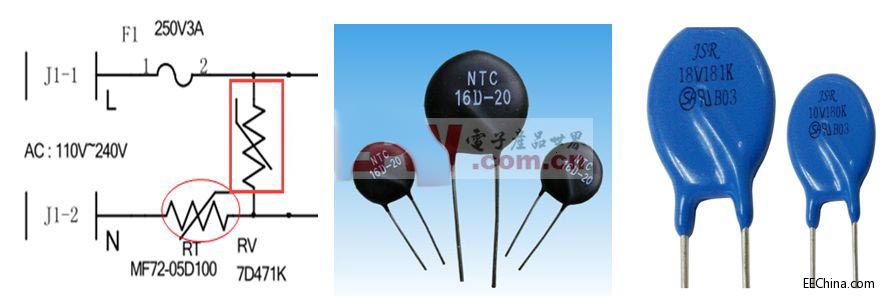

六,NTC和MOV
NTC 热敏电阻的位置如图4。
2014-12-26 11:49:26 上传
下载附件 (48.41 KB)
图4 NTC热敏电阻
图4中的RT为NTC,电阻值随温度升高而降低,抑制开机时产生的浪涌电压形成的浪涌电流。
图4中RV为MOV压敏电阻,压敏电阻是一种限压型保护器件,过电压保护、防雷、抑制浪涌电流、吸收尖峰脉冲、限幅、高压灭弧、消噪、保护半导体元器件等

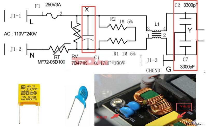

七,XY电容
2014-12-26 11:49:27 上传
下载附件 (76.88 KB)
图5 X和Y电容
如图X电容,Y电容。根据IEC 60384-14,安规电容器分为X电容及Y电容:1. X电容是指跨与L-N之间的电容器, 2. Y电容是指跨与L-G/N-G之间的电容器。
X电容没有具体的计算公式,经验:若电路采用两级EMI,则前级选择0.47uF,后级采用0.1uF电容。若为单级EMI,则选择0.47uF电容。(电容的容量大小跟电源功率没有直接关系)
Y电容的总容量一般都不能超过4700PF(472)

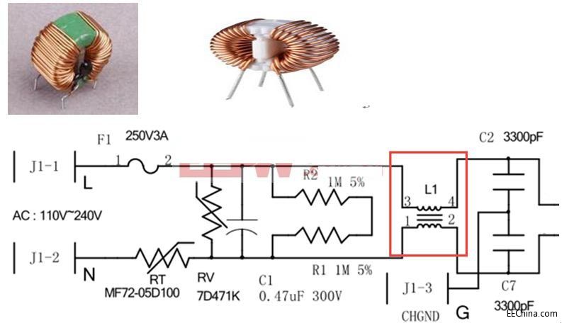

八,共模电感
下载附件 (55.4 KB)
图6 共模电感
共模电感上,有两个共模电感线圈。这两个线圈绕在同一铁芯上,匝数和相位都相同(绕制方向向反)。共模电感器要不易饱和,如此就需要选择低B-H(磁芯损耗与饱和磁通密度)温度特性的材料,因需要较高的电感量,磁芯的μi值也就要高,同时还必须有较低的磁芯损耗和较高的BS(饱和磁通密度)值,符合上述要求之磁芯材质,目前以铁氧体材质最为合适,磁芯大小在设计时并没有一定的规定,原则上只要符合所需要的电感量,且在允许的低频损耗范围内,所设计的产品体积最小化。
因此,磁芯材质及大小选取应以成本、允许损耗、安装空间等做参考。共模电感常用磁芯的μi约在2000~10000之间。

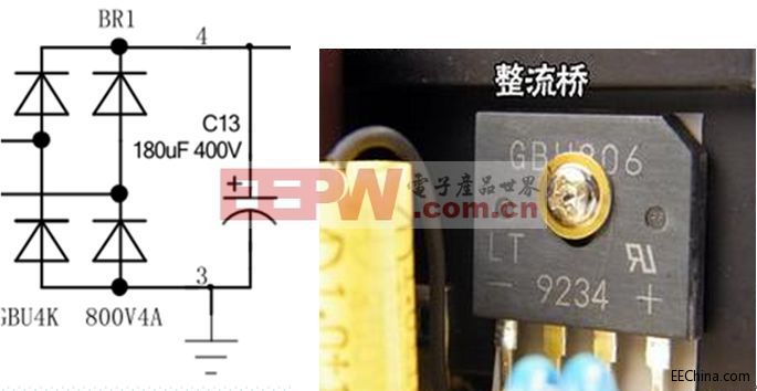

九,整流桥

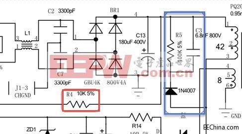

十,高压启动与RCD箝位电路
2014-12-26 11:49:28 上传
下载附件 (25.86 KB)
图8高压启动与RCD箝位电路
红线圈起的电阻为I C的高压启动电阻,电阻阻值的选择由IC特性决定。
蓝线圈起的部分为RCD箝位电路(也称为关断缓冲电路)。

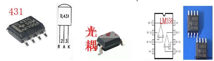

2. U5为运算放大器LM358,358内部由两个运放,我们将两个运放一个做放大器,一个做比较器,将检测电阻上的电压值放大32.4倍后与基准电压做比较。当运放值低于基准值时,比较器输出高电平(358VCC电压),当运放值高于基准电压值时,比较器输出低电平(相对于接地).

图14 TL431 光耦和LM358
5. C8、C4、R19组成了431所需的回收回路补偿,以便稳定控制回路。TL431 是开关电源次级反馈最常用的基准和误差放大器件。
6. U3光耦隔离是采用光电耦合器进行隔离,隔离电压为发光管和光敏三极管的隔离电压的最小值。
