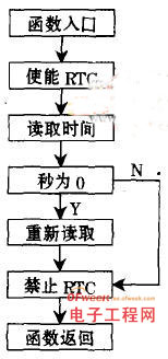

OEMGetRealTime()得到当前时间。此函数名不可更改,是WinCE内核规定好了的,也就是当内核需要知道当前时间的时候直接调用此函数。图3为函数OEMGetRealTime()执行流程。
由于RTC不能任意地修改,不然会造成时间的混乱,所以每次获取时间或者设置时间完毕以后必须禁止RTC,具体是通过设置RTC使能/禁止寄存器实现的。而在每次读取时间或者设置时间的时候必须先使用它。在读取时间的时候若读取的“秒”为0必须重新读取时间,因此时的“分”已经被进位了。
