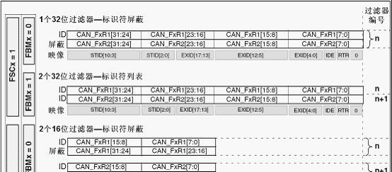

按工作模式和宽度,一个过滤器组可以变成以下几中形式之一:
(1) 1个32位的屏蔽位模式的过滤器。
(2) 2个32位的列表模式的过滤器。
(3) 2个16位的屏蔽位模式的过滤器。
(4) 4个16位的列表模式的过滤器。
每组过滤器组有两个32位的寄存器用于存储过滤用的"标准值",分别是FxR1,FxR2。
在32位的屏蔽位模式下:
有1个过滤器。
FxR2用于指定需要关心哪些位,FxR1用于指定这些位的标准值。
在32位的列表模式下:
有两个过滤器。
FxR1指定过滤器0的标准值FxR2指定过滤器1的标准值。
收到报文的标识符只有跟FxR1与FxR1其中的一个完全相同时,才算通过。
在16位的屏蔽位模式下:
有2个过滤器。
FxR1配置过滤器0,其中,[31-16]位指定要关心的位,[15-0]位指定这些位的标准值。
FxR2配置过滤器1,其中,[31-16]位指定要关心的位,[15-0]位指定这些位的标准值。
在16位的列表模式下:
有4个过滤器。
FxR1的[15-0]位配置过滤器0,FxR1的[31-16]位配置过滤器1。
FxR2的[15-0]位配置过滤器2,FxR2的[31-16]位配置过滤器3。
