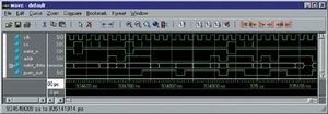

清单3所示的Verilog PWM实现在本例中是作为Altera的Nios处理器系统的外围电路进行测试的,可以利用前文所述的C结构通过软件对它访问。Altera的SOPC Builder创建了宏,可以使ModelSim(明导资讯公司的一个硬件仿真器)中的协同仿真。在系统执行C代码时可以利用ModelSim仿真器观察到PWM信号以及其它系统信号的行为。
清单4给出了用于产生图1所示PWM波形的C代码。C代码向PWM寄存器写入数据,创建出周期为5个时钟周期、脉宽为4个时钟周期的PWM输出信号。请注意在波形的开始处,由于period和pulse_width寄存器都被写入了数据,cs和wr_n信号被证实了二次(在写period寄存器时地址信号为低电平,在写pulse_width寄存器时地址信号变成了高电平)。
清单4:用于产生图1所示PWM波形的测试软件。
void
main(void)
PWM * const pLED=...
pLED->period=5;
pLED->pulse_width=4;
asm("nop");
asm("nop");
asm("nop");
pLED->pulse_width=2;
在寄存器中写入新值后,pwm_output信号开始反映出变化。然后,只加入一些时延我们再看输出,一些NOP指令被C代码执行了。最终,脉宽变为2个周期,PWM波形相应也有了变化,但周期仍保持为5个时钟周期。
