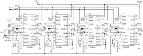

ISD4004内部器件控制单元设置非常便于其与STM32序列芯片的SPI进行通信设置。增设STM32多个I/O口来作为对应语音芯片的片选端,即可实现多片ISD4004扩展。STM32与多片ISD4004的接口电路如图3所示。
图3多片ISD4004与STM32的连接
STM32和ISD4004通过SPI模块进行通信,两者MOSI、MISO脚对应相互连接,实现STM32和ISD4004之间数据串行传输(MSB位在前)。通信总是由主设备STM32发起。STM32通过MOSI脚把数据发送给ISD4004,ISD4004通过MISO引脚回传数据给STM32.
全双工通信的数据输出和数据输入是用同一个时钟信号同步的;时钟信号由主设备STM32通过SCK脚提供。
扩展为多片语音芯片后,语音信息的存储空间大大增加,便于扩充景点的语音信息量。
