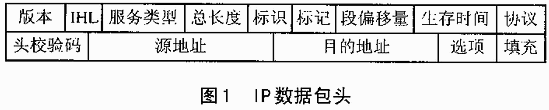

IP数据包头如图1所示。
在IP数据包头中,服务类型是指一些服务质量的参数,这些参数用于在特定网络指示所需要的服务。而选项包括时间戳,安全和特殊路由,在数据包中可以没有。因此,为简化嵌入Web Server的复杂程度,这2个字段都可以忽略,而且不用作任何处理。标识是发送时用于帮助重组分段包的,段偏移量是指示这个段在数据报中什么位置。由于不采用分段功能,因此这些字段都无须考虑也不用作任何处理,而且标记字段第2位必须为1,表示是不可分段的。

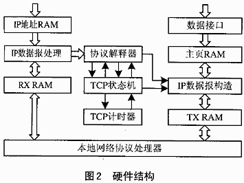

整个嵌入式Web Server的硬件结构如图2所示。嵌入式Web Server由本地网络协议处理器、TCP处理器、IP数据包接收和发送处理及存储器、嵌入式Web Server IP的地址寄存器、传感器数据采集接口组成。在嵌入式Web Server的传感器数据采集接口的数据直接传送到主页存储器中。
IP数据报处理检查数据报是否发送给嵌入式Web Server以及是否有效。
TCP状态机是一个简化的TCP连接过程,只有6个状态,不包括错误情况和错误处理。
HTTP的存储器包含了接收到的HTTP的报头。如果接收到的IP包体有一个有效HTTP载荷,那么HTTP/1.0协议解释器会搜索存储器寻找相应的回答。IP数据报构造器根据HTTP/1.0协议解释器搜索结果构造发送的包体。其中地址、端口号、确认号、序列号是根据接收到的数据包体产生的,而校验码是根据发送的数据产生。其它信息则是从数据接口和主页内存中形成的。

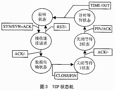

整个嵌入式Web Server的具体的VHDL设计在这里不多说明,只介绍其核心的TCP状态机的状态转移顺序和转移条件的设计。整个协议状态机有6种状态,还可以分离出6种事件,这些事件的发生可以引起状态间相互转换,如图3所示。
SYN表示连接请求;ACK(SYN)表示连接确认;RST表示拒绝建立连接;FIN(CLOSE)主动关闭连接请求;ACK(FIN)关闭连接确认;TIME OUT计时等待结束。
