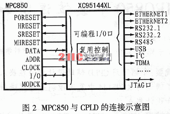

设计时,将MPC850的复位信号(上电复位poreset、硬复位hreset、软复位sreset)连接到XC95144XL的连接方法如图2所示。

(1) 系统上电后,上电复位poreset由XC95144XL产生,为了使MPC850得到可靠的复位,这个延迟时间通常比要求的3μs要大一些。MODCK配置可一直固定。
(2) poreset 信号无效后(为高电平),MPC850会采样MODCK并驱动HRESET信号512个时钟周期。需要注意的是这个时间由MPC850控制的,CPLD不作逻辑实现。然后MPC850开始采样总线上的32bit配置数据。这时不能马上驱动总线数据线,应延迟若干时钟周期后驱动,经应用证明延迟8个时钟周期以上可以满足要求。
(3) 驱动总线配置数据16个时钟周期后把总线置为高阻态,上电复位结束。
手动复位的逻辑实现主要考虑的是对按键的复位作抗抖动处理,以防止多次短暂接触对系统造成反复复位,可以在代码中加入一个RS触发顺来实现抗抖。

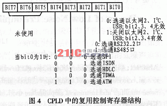

将MPC850需要复用的I/O端口全部连接到XC95144XL的可编程I/O口,然后将外部连接的各通信端口(RS232、以太网1、以太网2等)也连接到XC95144XL的可编程I/O口。这样,当MPC850需要切换到某个外部端口时,除设置内部相关寄存器外,通过数据和地址线控制XC95144XL内部的复位控制寄存器就可以完成I/O口的切换。余下的工作就是了解复用控制寄存器的结构和CPLD的读写时序。这样,通过对各位的设置就能开关相应I/O口。图3和图4分别是CPLD的读写时序和复用控制寄存器的位定义结构图。
