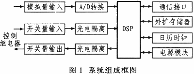

系统主要分为模拟量数据采集和转换模块、开关量输入输出模块、通信模块、时钟模块、键盘显示模块、外扩存储器模块、电源模块等。系统组成框图如图1所示。

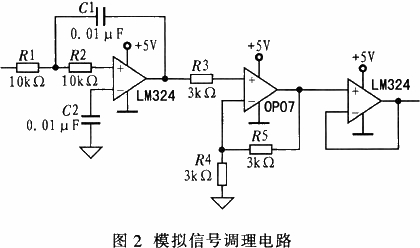

模拟量输入采用交流采样技术。电网中的电网电压和电流首先经过现场一次大功率PT和CT变换成为0 V~100 V和0 A~5 A的交流电量,然后再经过二次PT和CT变换成为0 V~5 V的电压信号,再经过滤波处理以消除高次谐波和噪声信号再进行功率放大,然后送人MD转换器。模拟信号调理电路如图2所示。

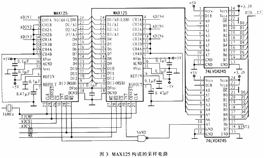

为了实现对电流、电压以及二者之间相位关系的准确测量,采用了同步采样技术。采用两片MAX125完成模拟量输入的同步采样,从MAX125输出的数据直接输入到DSP进行处理。MAX125是具有同步采样功能的14位A/D转换器,可以消除因非同时采样引起的电流和电压的相位差。两片MAX125构成的采样电路如图3所示。
各相电压的模拟量输入连接到第一片MAX125的A组的前三个通道,各相电流的模拟量输入连接到第二片MAX125的A组的前三个通道,剩余的通道上接MAXl25的输出参考电压+2.5 V,用于进行A/D自检。两片MAXl25的转换启动信号CONVST由TMS320LF2407的定时器3中断实现,两片MAX125的转换完成信号INT通过与非门接到TMS320LF2407的XINT2。DSP在中断程序中从MAXl25的RAM中读取转换结果,然后对结果进行实时处理。由于MAX125的数字信号为5 V电平,不能直接驱动TMS320LF2407的3.3 V电平,因此要通过74LVC4245进行电平转换。

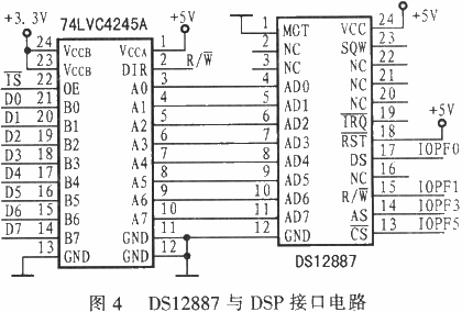

由于整个系统需要定时采集数据,记录超过门限值的时间,统计总的掉电时间,因此必须具有在线系统实时时钟。本系统采用了实时时钟集成电路模块DS12887,DS12887具有秒、分钟、小时、日、星期、月和年等信息,并具有闰年补偿功能。DS12887内部带有128字节的非易失性RAM和锂电池,即使外部掉电也可以保证内部RAM内容不会丢失和内部时钟工作正常[2],这样就保证了FTU在停电时还能继续计时。因为TMS320LF2407的读写时序与DS12887的读写时序完全不同,所以把DS12887作为DSP的I/O地址上的存储器外设,利用DSP的通用。I/O端口产生DS12887的片选、读、写、使能信号。因为DS12887供电电压是5 V,所以要在它和DSP之间加电压转换器74LVC4245。DSl2887与DSP接口电路如图4所示。

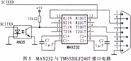

TMS320LF2407具有一个SCI模块,可利用该模块方便地实现CPU与RS232串口之间的通信[4]。采用MAX232作为驱动器件进行串行通信。由于TMS320LF2407采用+3.3 V电源电压供电,所以TMS320LF2407与MAX232之间需要进行电平转换,采用4N35低速光耦隔离器件进行光电隔离和电平转换控制。RS232接口主要提供一个调试接口,调试人员只需将计算机与FTU相连,就可以通过计算机的COM口读取数据或者设置工作参数。接口电路如图5所示。

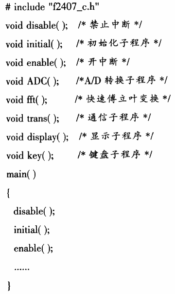

软件采用C语言编程,对实时性要求较高的部分采用汇编语言,提高运行速度。C语言开发速度快、可读性、可移植性好,DSP汇编语言有适合FFT运算的反转寻址、循环寻址等指令。
系统软件完成的主要功能:6路电压、电流模拟量采集。8路开关量信号采集,3路开关量输出控制,系统初始化,故障判断,串口通信等。
3.1 系统主程序流程
为了实现FTU的功能以及硬件要求。软件设计主程序流程如图6所示。
系统上电后首先初始化设置,依次对片内的外设(事件管理器EVA、EVB、I/O端口、SCI模块、看门狗等)进行初始化,从DS12887中读取当前日历时钟数据。初始化完成后打开中断,在中断中进行MD数据采集,TMS320LF2407读数据,然后进行FIR滤波,再对DSP已经采样存入DSP的信号进行运算,对各路信号进行FFT运算,计算其幅度,并存入RAM。CPU对电流进行判断。看是否超过预定值,判断是否发生故障,然后运用故障定位算法,迅速定位故障,根据上方发出的命令进行分合闸操作。通过通信程序实现与主站的通信,主要包括数据上报、整定参数值下发等。
软件采用模块化设计,由主程序模块、中断服务程序模块和功能子模块三大部分组成。包括初始化模块、数据存储模块、显示模块、通信模块、参数修改模块等。
主程序:
