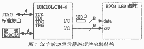

图1给出的就是一个使用美国ALTERA公司10K系列FPGA设计的可支持滚动显示多汉字信息的通用硬件电路。
在图中,标准JTAG接口与PC机并口相连,用于下载设计数据至FPGA中;LED点阵的data线由FPGA的I/O线串300Ω限流电阻后驱动,而sw线直接由FPGA的I/O线驱动。LED点阵采用扫描式工作方式,控制sw线的循环扫描信号为低电平有效,显示数据data为高电平有效。
由于ALTERA的10K10LC84-4芯片内部有足够的RAM资源,所以本设计没有采用外部RAM。
另外,图中的配置EPROM为可选件,只有当要求汉字滚动显示器脱机运行时才需要采用。

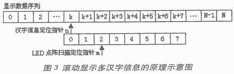

然后,依次对多汉字抽取像素信息,并按序排队存放于ROM之中,便可得到一个待显示数据序列。进一步通过寻址的方法来控制该数据序列的释放过程,就可实现在8×8 LED 发光二极管点阵上滚动显示多汉字信息的目的。图3给出的就是实现滚动显示多汉字信息的原理示意图。
由图3可知,某一时刻能在显示数据序列中定位待显示数据的地址指针可用下式计算:
addr=n+m (1)
显然,n的取值范围应为0~N,并由它控制汉字显示的滚动速度;m的取值范围应为0~7,并由它决定LED点阵的列开关sw的扫描速度。因此,控制n扫遍全部待显示数据的时间,可调节汉字信息的滚动速度;改变m的重复扫描周期,可改善在LED点阵上显示完整汉字信息的稳定性。
另外还需指出,由于式(1)的运算要靠硬件实现,故地址指针addr的模应取为N,而且为实现全部汉字信息滚过LED点阵,必须在数据N前补充8个空数据字节。

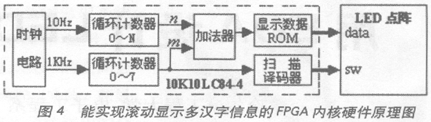

根据图3给出的显示原理,我们可以构造出它所对应的硬件实现结构如图4所示。

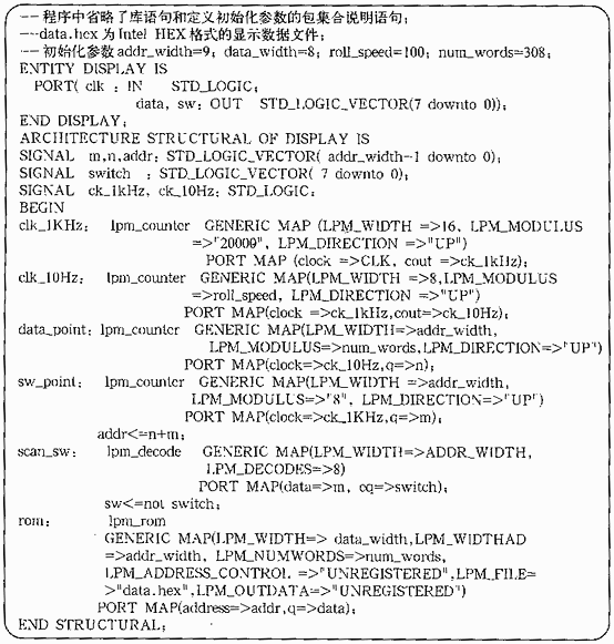

根据图4示出的原理,我们设计了描述FPGA内核硬件功能的VHDL语言程序。本设计使用了ALTERA公司的MAX+PLUSⅡ PLD研发工具中的参数化模型库,并采取了结构化的描述方式。
下面就是我们设计的VHDL程序:
