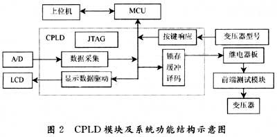

CPLD的功能结构示意图如图2所示,可以认为,CPLD在下位机中起着重要的关联作用,一方面,他与MCU相互通讯,并受MCU控制,另一方面,CPLD又执行着对前端电路、键盘、LCD和继电器板等的操作任务,所以从系统总体的角度出发,CPLD完成一些接口功能。

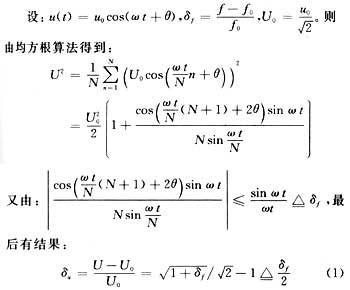

我们可以定量分析一下由电压信号频率波动所引起的电压信号有效值误差的大小。
一般工频频率的波动常常要到0.1Hz以上,即δf>0.1/50=0.5%,则对电压信号有效值的影响要达到0.25%,所以应实现采样频率对工频频率的在线自动跟踪,以保证测量精度。

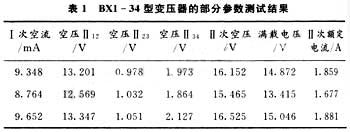

经过现场试用得到实验测试数据,表1列出3台BX1-34型变压器的部分参数测试结果,其中I次空流代表原边空载电流,空压II12指二次绕组1和2端的空载电压,其他类推,II次空压为二次绕组的总空载电压,满载电压指在二次绕组串接8Ω电阻时的电压值。
结果满足《信号维护规则)中对变压器“输入额定电压,二次端子电压空载时其误差不大于端子额定电压值的10%;容量为30-60VA的变压器满载时,其二次端子电压不小于端子额定电压值的85%”的规定。
