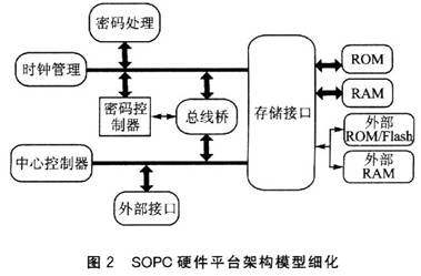

对图1模型进一步细化,如图2所示。
图2中,该模型由中心控制器、密码控制器、密码处理、外部接口、时钟管理、总线桥、存储接口等模块组成。

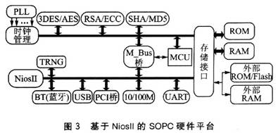

2.2 针对NiosII的信息安全SOPC硬件平台的建立
在研究了通用的信息安全SOPC硬件平台的基础上,中心控制模块采用Nios II建直图3所示的SOPC硬件平台。
该平台提供外部的高速数据通信接口,如USB、PCI、10/L00M网卡、BT(蓝牙)、UART等通信接口模块,并通
过Avalon 总线将外部接口模块有效地组织起来;自行设计的MCU负责协调3DES/AES、RSA/ECC、SHA/MD5等模块的数据处理;同时,还通过存储接口模块,设计了片内ROM、RAM以及可扩展的片外ROM、RAM数据存储器来进行数据的缓存。时钟管理模块给自行设计的总线提供时钟源;TRNG为各算法 IP模块提供真随机噪声源,作为会话密钥的种子密钥。
