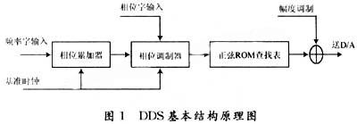

DDS的结构原理图如图1所示,DDS以数控振荡器的方式,产生频率、相位和幅度可控的正弦波[3]。电路包括了相位累加器、相位调制器、正弦ROM查找表、基准时钟源、D/A转换器等组成。其中前三者是DDS结构中的数字部分,具有数控频率合成的功能。
DDS系统的核心是相位累加器,完成相位累加过程。在基准时钟的控制下,频率控制字由累加器累加,以得到相应的相位数据,相位调制器接收相位累加器的相位输出,主要用于信号的相位调制,其输出的数据作为取样地址来寻址正弦ROM查找表,完成相位-幅度变换,输出不同的幅度编码;再经过D/A转换器得到相应的阶梯波;最后经低通滤波器对阶梯进行平滑处理,即可得到由频率控制字决定的连续变换输出的正弦波。

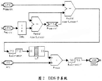

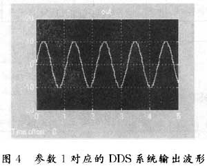

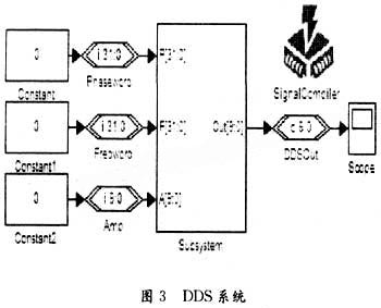

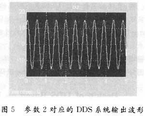

基于DSP Builder的DDS系统如图2和图3所示,DDS子系统Subsystem有3个输入,分别为Freqword(32位频率控制字)、Phaseword(32位相位控制字)、Amp(10位幅度控制字);一个输出,即10位DDSOut输出。2个Parallel Adder Subtractor分别为相位累加器和相位调制器,LUT为正弦ROM查找表。设置Simulink的仿真停止时间stop time为5,仿真步进Fixed Step Size为le-3。图(4)对应频率、相位和幅度控制字分别为4000000,0和10(参数1)时DDS系统的输出波形,图5对应频率、相位和幅度控制字分别为9000000,500000000和15(参数2)时DDS系统的输出波形。

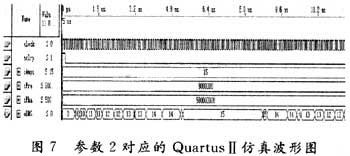

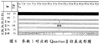

使用QuartusⅡ对DSP builder生成的工程文件进行仿真,针对不同参数设置的DDS系统,其仿真波形图如图6和图7所示。
图中,clock为系统时钟,sclrp为高电平复位信号,iFreqwords,iPhasewords和iAmps分别为输入频率、相位和幅度控制字,oDDSOut为输出信号。当复位信号sclrp到来后,向相位累加器赋0,并向相位调制器赋一个初始相位值,在时钟信号的控制下,频率控制字控制相位累加器累加,相位调制器进行相位调制,其输出数据作为取样地址寻址ROM查找表,便可以在oDDSOut管脚上输出连续的正弦波信号。在不同的参数设置下,QuartusⅡ中的仿真结果与Matlab/Simulink中的仿真结果在相位,频率和幅度上基本一致。利用FPGA能输出较高质量的信号,虽然内部数字信号有一定的抖动,但通过采用抖动注入技术、延时叠加法等[3]方法,通常也能将误差保持在允许范围之内。
