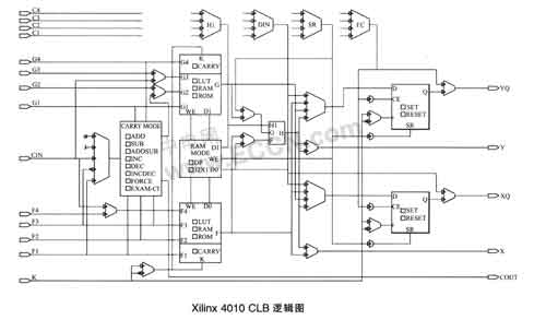

可编程逻辑功能块实现FPGA中的逻辑功能,是FPGA的主要部件,Xilinx 4010 CLB的基本逻辑结构如图1所示。从图中可以看出,CLB主要是由两个查找表(LUT),一个进位逻辑,两个D触发器及一些多路选择开关组成。

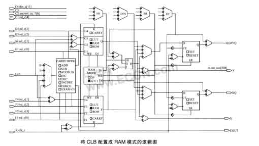

由于CLB能实现的逻辑功能较多,通过对CLB的一次编程来完全覆盖其功能是不可能的,但穷尽每一种逻辑来验证CLB的功能也是不可能的,因此我们根据CLB的逻辑结构设计几种测试配置,能够覆盖CLB的大部分功能。对于4010来说,CLB的测试需覆盖F函数G函数的RAM模式、LUT模式、进位逻辑功能及D触发器,至于多路选择器,将其配制在这几个模式里即可。因此,实现对CLB的测试.将CLB分别配置成RAM模式和计数器模式,可基本覆盖CLB的逻辑资源,如图2、图3所示。其中红线为配置后的电路,绿线为没有配置到的部分。
从图2可以看出,将CLB配置成RAM模式,实现了F函数、G函数的RAM功能(由于ROM模式包含在RAM模式中,因此不用再单独测试ROM模式),覆盖了除进位逻辑和D触发器外的其他逻辑单元。

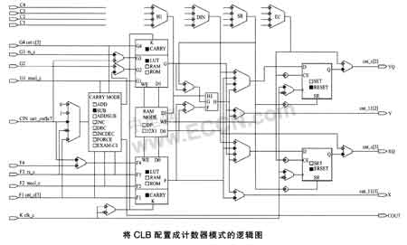

从图3可以看出,将CLB配置成计数器模式,实现了F函数和G函数的LUT功能,覆盖进位逻辑和D触发器。
综上所述,用这两种电路,可以覆盖CLB中除多路选择器外的所有逻辑资源,基本覆盖CLB的输入输出。因此,用这两种电路可以实现对CLB的测试。
