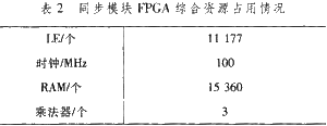

对本文提出的同步模块架构通过FPGA实现并用Altera QuartusII软件进行了仿真和综合,资源的占用情况如表2。如果采用T/2或更高频率的系统时钟,帧头检测的相关器可以被I/Q两路复用,大大减少资源占用。由于算法简单,而且对数据的处理速度要求不高,因此该模块具有占用资源少、运行频率高等优点,完全满足国标系统接收机的设计要求。
