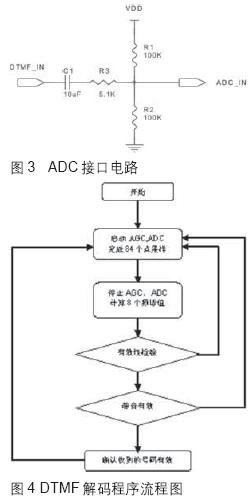

采用软件方式进行DTMF解码,首先要将模拟信号转换成数字信号,然后再送入CPU处理。利用PSoC的可编程模拟运算放大器和8位ADC用户模块,加上简单的接口就可以实现DTMF信号的模数转换,ADC接口电路如图3所示。 可编程模拟运算放大器用户模块主要用来实现DTMF输入信号的自动增益控制功能。

DTMF解码程序流程图如图4所示。
