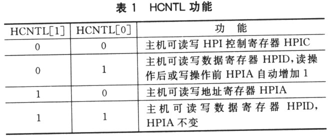

HCNTL[1..0]一一输入,HPI寄存器的访问地址信号,主机用来选择访问的HPI寄存器。如表l所列;

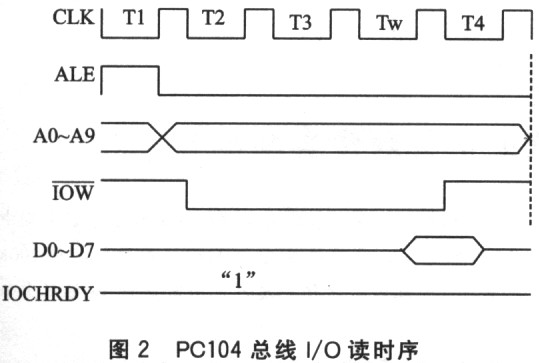

PC104总线是从ISA总线衍生而来的,主要是为了适应嵌入式系统的需要。在8.89 cm(3.5 in)和12.7cm(5in)工控主板中,大多使用PC104总线作为标准接口总线。PC104总线共有104根引脚,其中绝大多数与ISA总线信号特性完全一致,只有极个别的信号有区别,因此在应用中完全可以按ISA总线使用。PC104总线与ISA总线一样,是一个16位和8位同时兼容的总线。在本系统中,使用的是8位的方式,将DSP的HPI口作为PC104总线的8位I/O设备。PC104总线的I/O访问时序如图2和图3所示。
根据PC104总线的I/O访问时序,只需使用以下的总线信号,即可完成8位总线的通信设计:

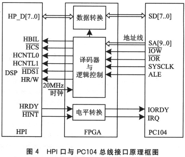

根据前面的分析,得出接口原理如图4所示。
图4中,FPGA为EPlK50。EPlK50内部拥有2880个逻辑单元,40 960位的RAM。在本系统中,不仅作为HPI和PC104的接口逻辑,还有其他功能,如FIFO、A/D控制等。
EP1K50的内核供电电压为2.5 V,I/O供电电压为3.3 V,可以直接与I/O供电电压也是3.3 V的TMS320VC5409 DSP相连.另外,EPIK50能承受-0.7~5.75V的输入电子,输出则与TTL电平兼容,因此EP1K50也可以直接与5 VTTL电平的PC104总线相连,从而在DSP和PC104总线之间起电平转换的作用,不需再使用其他的电子转换器件,简化了电路设计。
对于接口设计来说,最主要的就是时序设计。时序设计正确了,系统就能正确地工作。在综合了HPI的访问时序与PC104总线的读写时序后,得出以下设计方法:

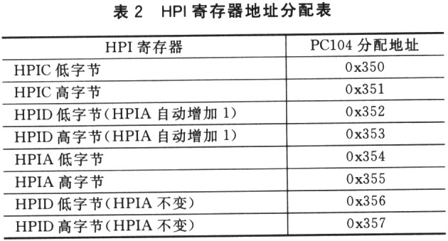

①对于HPI寄存器的访问可以通过地址编码实现,偶地址对应寄存器的低字节,奇地址对应寄存器的高字节,如表2所列。
于是相应信号关系为:
HCNTL[1..0]=SA[2..1]
HBIL=SA[0]
当SA[9..0]=0x350~0x357时,HCS=0,SA[9..0]
为其他值时,HCS=1。
②HD[7..O]和SD[7..0]设计成双向总线。
③HR/W的产生:当PCI04进行读操作时,HR/W=1;当PC104进行写操作时,HR/W=0。于是:
HR/W=0,当IOR=1且IOW=0时;
HR/W=1,当IOR=0且IOW=1时。
④在DSP上将HDS2直接接低电子,HDSl在HBIL为0和HBIL为1时,分别产生一个变化沿,用以选通数据。该信号的产生是接口设计成功的关键。在此使用PCI04总线的系统时钟信号SYSCLK来计数产生。详细过程可参见VHDL代码。
⑤PCI04总线的中断请求信号IRQ=HINT取非。因为PC104设置为上升沿中断。
⑥PC104总线的外部I/0准备好信号IORDY在地址选通有效过程中接HPI口的HRDY信号,地址选通无效时置为高阻态。
