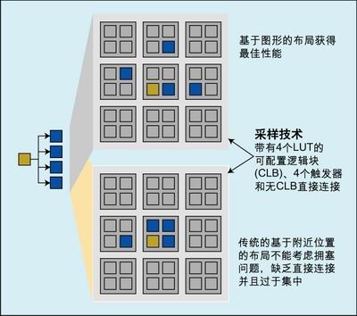

在详细介绍基于图形的物理综合概念之前,先了解设计任务的复杂性很重要。正如前面谈到的, FPGA 具有固定的连接资源,所有连线已经构建好,但并不是所有的路径都是一样的 ( 有短的、中等的和长的连线,而每个连线都可能具有快、中等或者慢的特性 ) 。
图 2 :比较传统和基于图形的布局。

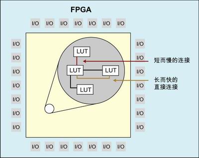

每个路径都可能具有多个 “ 抽头点 ”( 就像高速路的出口道 ) 。这里的问题是,你可能具有一个能迅速地将一个信号从源点函数 ( 高速路的最初的入口道 ) 快速地传递到一个目的函数 ( 高速路的最后出口道 ) 的快速路径。然而,如果我们对一个内部抽头点增加第二个目的函数,这可能大大地减慢信号速度。
而且,当今 FPGA 的主流架构基于一个查找表 (LUT) 具有几个输入和单个输出的概念。一些 FPGA 架构具有通过与查找表相关的每个输入输出路径的不同延时。然而,更重要的事实是,到 LUT 的每个输入可能只能使用一部分的不同连线类型。如果来自一个 LUT 的输出驱动另外一个 LUT ,它们之间可能同时存在慢速和快速的路径,这取决于我们在接收 LUT 上所使用的特定输入 。
总的情形被 FPGA 架构的分层特性进一步复杂化。例如,一个小的逻辑模块可能有几个 LUT ;在一个较大的逻辑模块中有几个这样的小模块;在整个的 FPGA 中具有大量的这种大逻辑模块。在这些大逻辑模块中的某个逻辑块中,一个 LUT 的输出与另外一个 LUT 的输入直接相连接的概率很小;为了实现额外的连接,可能必须绕道逻辑模块的外部,然后再绕回到模块内部来实现。这一点再次地说明所处理问题的复杂性:如果你知道将它们放置在什么地方以及使用哪个引脚,将两个对象 / 实例放在不同的逻辑模块将获得比放在采用非最佳互连资源的同一模块中会得到更短的延时。
另外,任何被提出的综合方案必须解决围绕固定的硬宏资源,例如 RAM 、乘法器等相关的连线延时。同样的,方案必须解决增加的布线拥塞,这种拥塞常出现在靠近这些硬宏的地方。所有这些硬宏都属于特定器件具有的,因此任何被提出的方案必须能用于每个 FPGA 系列的每个器件。
