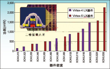

在90纳米Virtex-4系列产品中,赛灵思公司使用了“三栅极氧化层”的工艺技术,向电路设计者提供了一种强有力的阻止漏电工具。在前几代FPGA中,使用两种栅氧厚度:薄栅氧用于FPGA核心中高性能、低工作电压的晶体管,而厚栅氧用于I/O模块中尺寸较大,需要承受大电压的晶体管。简言之,“三栅极氧化层”指增加一种中间厚度栅氧的晶体管,它的漏电比薄栅氧的核心晶体管要小得多。
“中间栅氧”的晶体管用在器件核心外围非关键性能的电路(像设置存储器)或不需要对变化的栅压进行快速开关响应的电路(像传输门)中。薄栅氧、漏电最大的晶体管只保留在需要快速开关速度的路径部分。结果,总的器件漏电大幅减小,同时性能比上一代FPGA有很大提高。

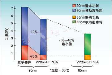

三栅极氧化层工艺使Virtex-4器件比竞争性90纳米FPGA在静态功耗上平均减少了超过70%。这一结果非常成功,因此Virtex-5系列产品中大量使用了这一技术,在65纳米工艺节点上降低漏电。
尽管业界预测65纳米器件的静态功耗将会大幅提高,但是图1显示了三栅极氧化层工艺使65纳米Virtex器件在最坏(温度最高)工作条件下达到了与尺寸相当的90纳米Virtex-4器件相同水平的静态功耗。因此,Virtex-5系列产品和竞争性高性能FPGA产品相比,在静态功耗方面具有真正的优势。
图1:Virtex-4与Virtex-5器件在85℃时的静态功耗比较。

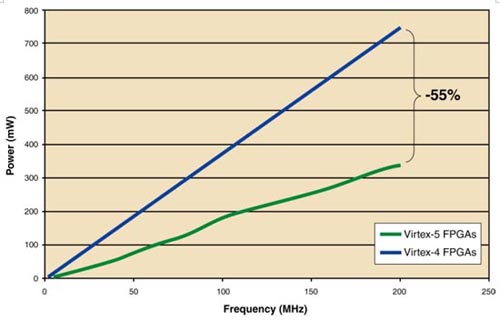

6-LUT结构和改进的互联模式,通过降低平均结点电容来降低核心动态功耗,效果远远超过仅使用65纳米工艺所带来的改进。图2显示了来自标准设计的核心动态功耗的测量结果,其中每个Virtex-5器件和Virtex-4器件中都有1,024个8位计数器。这些实际的测量结果显示,工艺和结构上的共同优化所带来的动态功耗的降低超过了50%。
图2: Virtex-4与Virtex-5 FPGA中的基准计数器设计动态功耗比较。

与Virtex-4系列产品一样,Virtex-5器件也采用了一系列工艺和架构上的革新,力求在提供尽可能低的功耗的同时,仍然使性能提高30%或更多。如图3所示,Virtex-5系列产品的静态功耗与Virtex-4器件相当,但比竞争性FPGA具有明显的优势。
图3:典型设计中现有FPGA器件的功耗比较。
Virtex-5器件核心的动态功耗比市场上其高性能FPGA低至少35~40%。新型6-LUT和对角线对称的互联等架构上的革新,使实际核心动态功耗进一步降低了50%或以上。此外,利用改进的专用模块也进一步降低了功耗。
